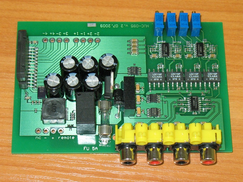

Можно BA3121 использовать.

Внутри вот это. Гальваническая развязка только по входному сигналу, на оптических штуковинах. На BA3121 тоже интересно сделать, но пока руки не доходят.
