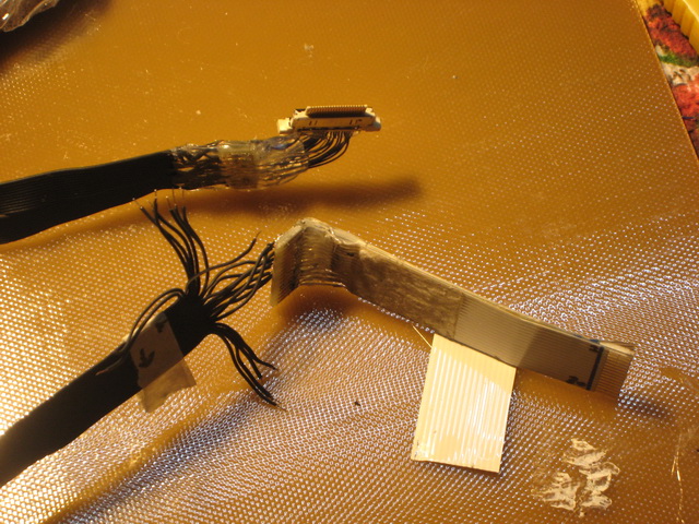

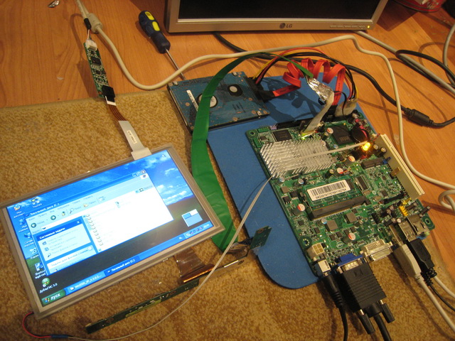

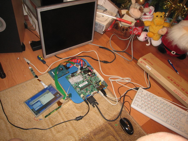

Название: IMG_7088_новый размер.jpg
ID:	14565   Нажмите на изображение для увеличения
Название: IMG_7092_новый размер.jpg
ID:	14566   Нажмите на изображение для увеличения
Название: IMG_7095_новый размер.jpg
ID:	14567   Нажмите на изображение для увеличения
Название: IMG_7096_новый размер.jpg
