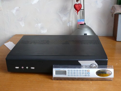

первый вариант получился слишком большим
были проблемы с придумываем корпуса
подумал...
приобрел корпус формата mini ITX и предпринял попытку переделки штатаного блока.... результат не понравился
измерил плату штатного БП.... новая разводка
вот итог
