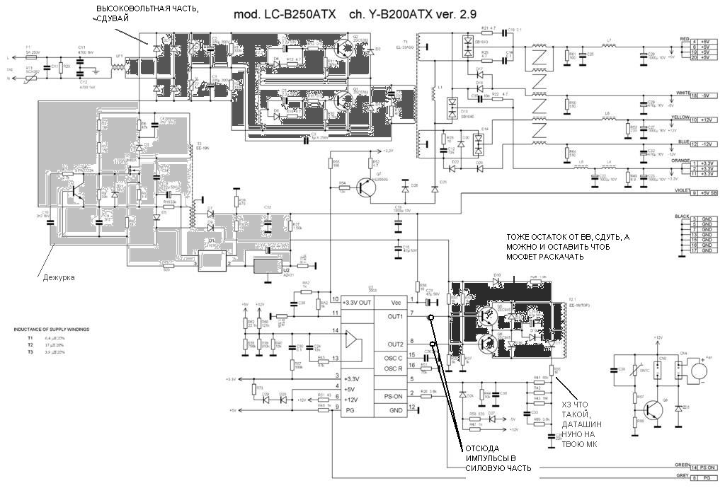

Если кому кто разбирается нетрудно нарисуйте как проще переделать эту схему с перемоткой трансаНажмите на изображение для увеличения

Сообщение от bott Посмотреть сообщение
далее по анологии с остальными
