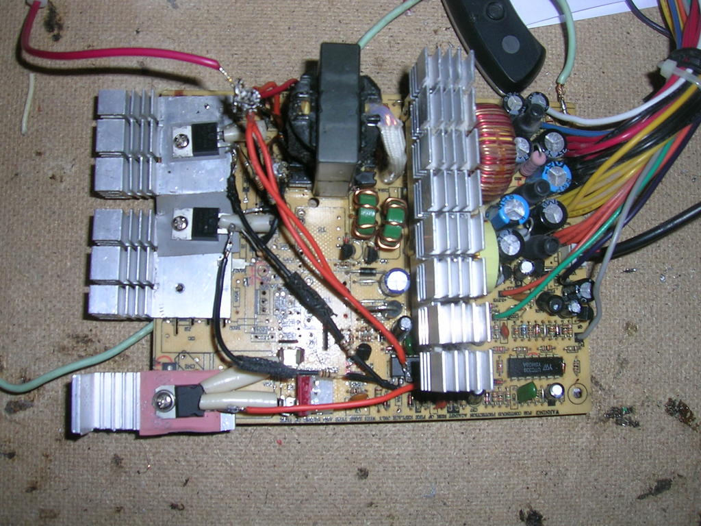

убавь с первички 1 виток. но сначало транзисторы размести прям у транса.

вчера до 2 ночи все перепаивал "по феншую" теперь это все вот так выглядит

ты количество витков вторички на 12в считал сколько?
попробуй 1 виток с первички убавить... имхо

я вторичку не трогал вообще, мотал только первичку 4+4
щас сварил транс, намотан был в обратную сторону вторички
ща попробую 3+3

перемотал, все точно так же, никаких изменений абсолютно

ребят куда копать? думал может аккум сдох, подключил к другому БП опять тоже самое. Думал может без нагрузки не хочет включаться, подключил привод+привод+винт+флоп все так же. вместо 12 приходит максимум 6В

При подключении питания дрыгает вентелем?
тогда надо копать в сторону транса т.к. срабатывает защита, и в момент дрыга замерь напруги

вентелятор дрыгается, во время дрыга вместо 12в выдает от 1В до 6В.

до переделки блок нормально работал?

на фото нифига не понятно что куда. сделай фото переделанной половины платы с двух сторон
