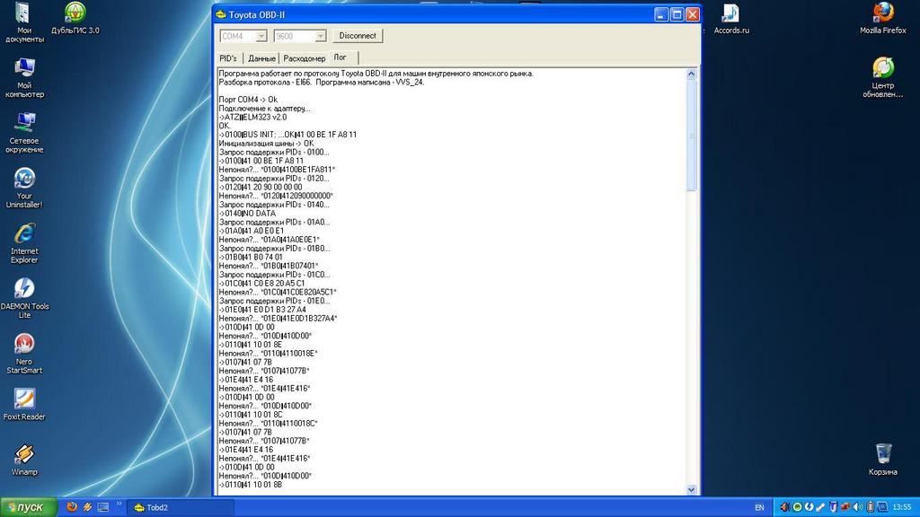

вот лог
Название: chip elm323.jpg
boss54 вне форума   Ответить с цитированием

VVS_24
на второй машине (внутренний рынок все, ОК)
хорошо бы с Вашей прогой OBD2 ,ELM323 запустился.
Очень время впрыска интересно!

А он и должен работать.
Попробуй вот эту версию.
Тип файла: rar TOBD2.rar (234.6 Кб, 861 просмотров)
