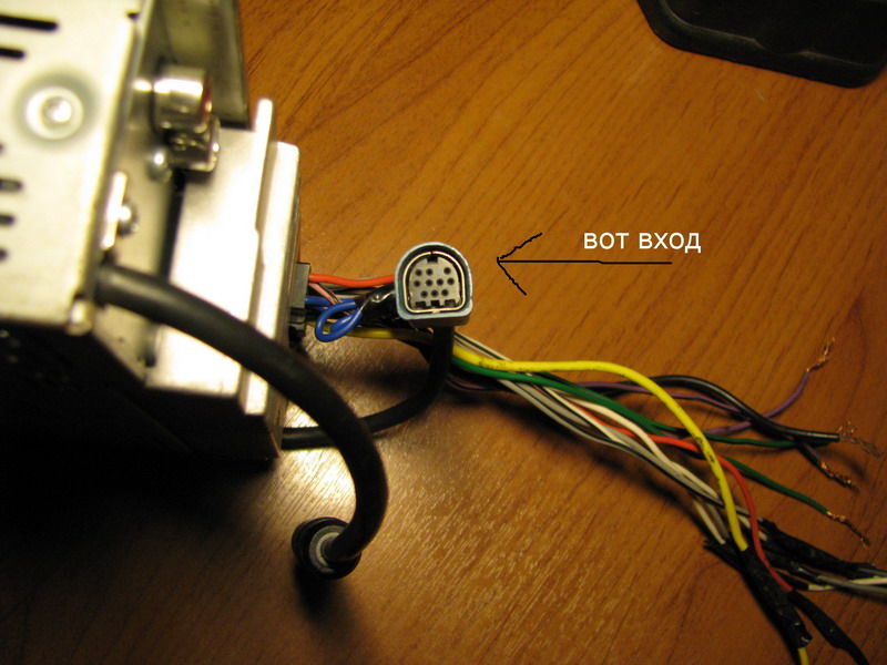

Сообщение от egor-blaga Посмотреть сообщение
Форум супер!Для себя подчеркнул многое.Вопрос спецам опять же по распиновкам(сам искал не нашел)Есть ГУ Alpine CDE-9870E,есть вход АУХ вопрс:где левый,правый канал и масса?Кто может помочь?Проще говоря,как подсоединить звук с компа?
вопрос актуален. никто не решил, случаем?

купил себе LILLIPUT GL703-NP/C/T не могу разобраться в одном,у него что нет провода управления на усилок? при вкл карписи звука нет,кточто посоветует?

Подключи к БП компа следящий провод или поставь от него управление на Rem усилителя через реле задержки.
