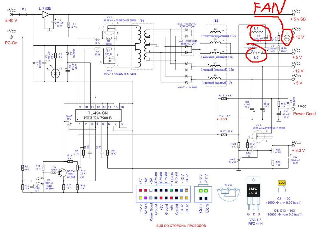

подскажите плиз еще раз:
что это за FAN
и можно поставить перемычки в место катушек L1 и L2
и потянет ли этот блок обычный стационарный пк: мат плата Foxckon (точно не помню какая), винт 3,5 120 гигов , проц селерон 2,8, видюха Radeon 9600 siries.

Сообщение от Генн@дий Посмотреть сообщение
что это за FAN
Прочитай пост 796 потом все что указаны в 797 реально вопросов станет меньше конечно про "диод со стрелочками" и что такое FAN тами не найдешь но сильно поможет. FAN но мне кажется если в поисковике набрать просто FAN то сразу поймешь что речь идет не о каком то FAN клубе а о вентилляторе который должен обдувать радиатор. Вопрос по мощности несколько сложней. он из серии а какого цвета моя (в смысле та что у меня) машина, да я откуда знаю. Почти на каждую из перечисленных деталей можно найти тех. данные (а на винте так прямо и написано) сколько чего потребляет, либо сразу в ватах, либо отдельно по 12 и 5 В, ватты складываешь, а В умножаешь на А и прибавляешь к той мощности есть другой путь более простой (может быть) -- есть интересный сайт про PC CAR там много чего интерсного найдешь ну к примеру вот http://forum.pccar.ru/showthread.php?t=1243 может здесь что то похожее найдешь а вот так прямо то что тебе надо http://forum.pccar.ru/showthread.php?t=272 и складываешь скоко получится потом спросишь с конкретной циферькой
а про печатку у тебя нет вопроса? 32 регион это ж МАХ помоему оттуда он большой спец по печаткам . Ну УДАЧИ
