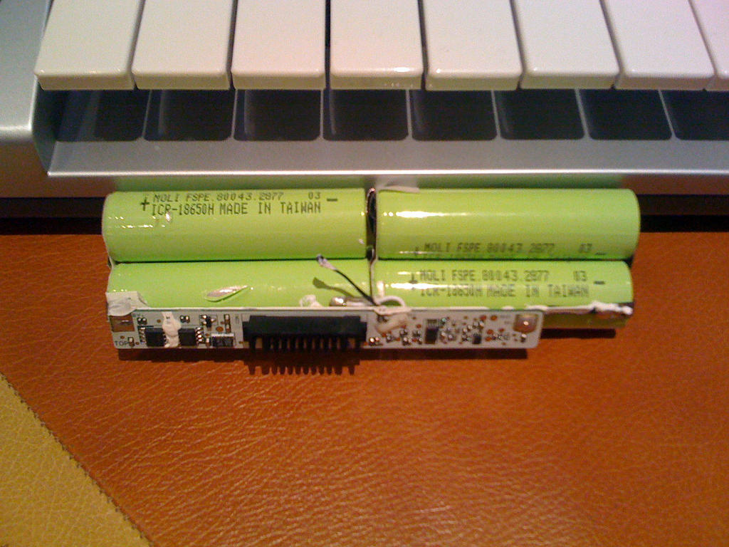

Ребята... может мне расковырять батарейку от 701 ежа и посмотреть как там реализована схема питания? Вам это поможет? Мне все равно без надобности аккум...
А... пошел расковыривать

Расковырял.. см. фото.. стоит доп плата на нем.
Ребят, может имеет смысл воткнуть ее в него без аккумов, а среднюю точку сымитировать двумя электролитическими конденсаторами?

Хотя, не факт что будет работать эта схема с внешним питанием... есть такое понятие как внутреннее сопротивление источника тока (напряжения). Короче нужно пробовать. Займусь в выходные этим вопросом.
