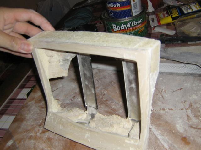

с BodyFiber лучше не связывайся ... потом обчешешься весь она с напонителем стекловолоконным как выше написали. Обработка только в перчатках и маске. Лучше возьми аналогичную только в синей банке, BodySoft кажеться ... она гораздо лучше для окончательной доводки. Но если необходимо делать какие то тонкие элементы <6-7 мм, либо несущие кронштейны или подложки, то лучше пользовать "волосатую" шпаклю (со стекловолокном Fiber которая) она на порядок крепче.
Вот я рамку делал, но я пользовал оба типа шпакли, и потом просто задолбался обрабатывать именно части из волосатой.
P.S. Кстати на заднем плане обе банки

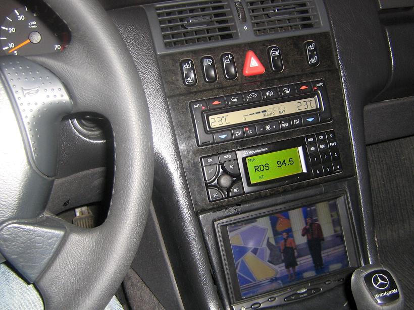

Вот конечный результат.

Сообщение от G®een Посмотреть сообщение
Что-то на второй фотке рамка какая-то покоцаная...

Сообщение от Eugene Посмотреть сообщение
ободрали кожу, очень мягкой сперва обшил ... уже заменена ...
