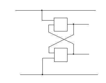

Меня в этом деле интересует немного другой вопрос........как сделать . чтобы кнопка без фиксации работала как кнопка с фиксацией?

Электронная схема....только... как сделать не помню....
В своё время делали на логических гейтах...
Надеюсь ктонить добавит к этой теме...
Всё что смог вспомнить....
