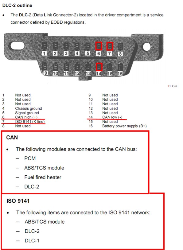

У меня такой DLC-2 на Mazda MPV 2004 2.0 MZR-CD (Diesel)
Какой конкретно адаптер посоветуете ?
Я так понимаю снятие расхода топлива не получится?
с дизелями елм ка туго работает... ябы даже сказал никак... пробовал раз 5 на разных авто...
гдето встречал что чтото прочитать с дизеля все же удавалось...
расход прога считает если в системе есть -MAF сенсор.
