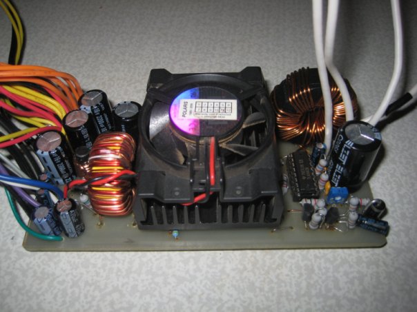

читал форум и решил спаять,2 вечера подряд)))запустился с первого раза. Тянет селерон 850 2 харда и сдром, странно что НЕ тянет ASUS P4P800 3000Mhz,2 gb RAM,400Gb HDD . Сильно нагревается радиатор на БП и мамка дальше биоса не уходит.Недостаточно мощности БП?????
еще из косяков замечено - двольно сильно нагревается трансформатор,причем неважно какая нагрузка 1 HDD или мать в обвесе. Сделал сразу правильный PG - С12 заменилл на 470Мкф.

Поздравляю! Насчет ASUSA не подскажу, на нормальные мощности свой пока еще не нагружал.
Греется транс (который на транзисторы) или выходной дроссель? Дроссель и у меня греется ощутимо. А входной транс чуть теплый.
Вопрос-на трансе сколько витков на вторичных обмотках? 8-6-6-8 ? Или на 12 вольт меньше витков?
У меня по 12 вольтам было 17, перемотал на 5-6-6-5 (на форуме писали об этом), помогло.
Дорожки сильноточные, кстати, пропаяны?

выходной дроссель у меня как раз таки чуть теплый (который из сетевого БП выковырян), сильно нагревается сам трансформатор...витков на нем нем как в мануале - 8+6+6+8...интересно что нагреваюся сами проводники (провод 1.0),феррит теплый. Кольцо обмотано кусочками изоленты,вот теперь боюсь как бы изолента не поплавилась и не замкнула провода на феррит - я ленивый и уголки кольца не сточил((( все сильноточные дорожки сразу облудил с горкой,питание подвожу проводом МГТФ сечением 1.5, провода из сетевого БП нагреваюся...может проводник на трансформатор взять потолще или местные гуру чего предложат,может драйвер для мосфетов ???
сейчас делаю контроллер KVD (на форуме можно найти схему) и элементарный JDM-совместимый программатор к нему с минимумом деталей,схему могу скинуть кому надо
