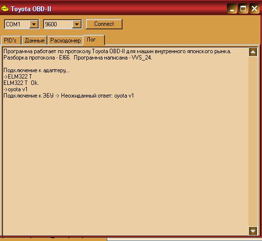

Старый 28.10.2009, 08:59   #686
MiD_E34
Аватар для MiD_E34
Регистрация: 06.09.2007
Сообщений: 3,085
2VVS_24: у меня прога запускается, но данные не идут. В логе пишет: Неожиданный ответ "Тойота..."
Андроид ГУ.

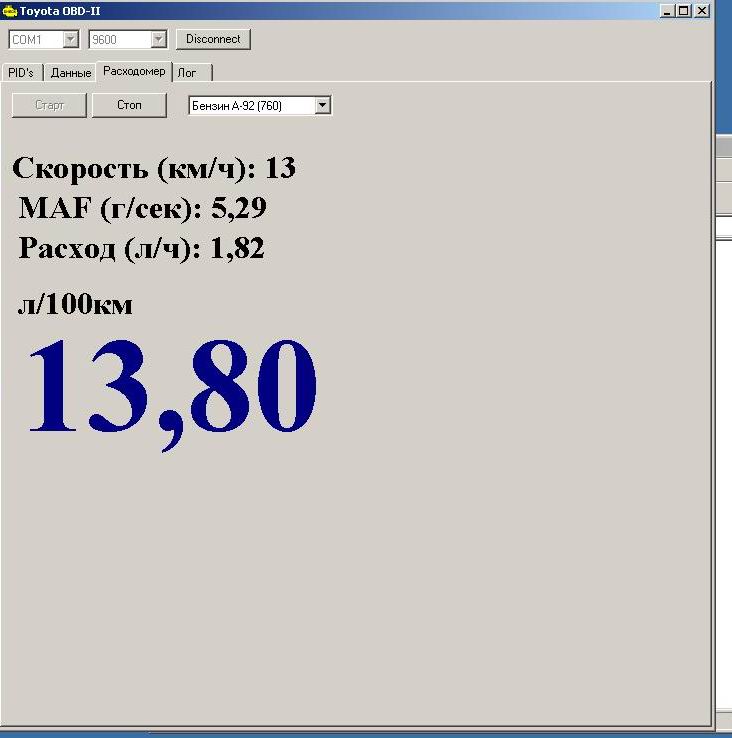

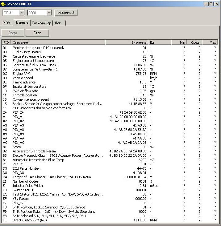

Старый 28.10.2009, 09:09   #687
olegkali
Регистрация: 22.10.2009
Регион: 11
Сообщений: 23
olegkali is on a distinguished road
Вчера проверил програмку, вот что получилось.
ID:	13590   Нажмите на изображение для увеличения
olegkali вне форума   Ответить с цитированием
Старый 28.10.2009, 10:17   #688
VVS_24
Регистрация: 25.09.2009
Регион: 24
Машина: 2001 Toyota Ipsum S
Сообщений: 61
VVS_24 is on a distinguished road
Программа ждет от адаптера строчку - "BUS INIT: ...", а у тебя почему-то "Тойота..."
Добавил в программу больше лога.
Кидай сюда, что она скажет.
Тип файла: rar TOBD2.rar (220.8 Кб, 686 просмотров)
VVS_24 вне форума   Ответить с цитированием
Старый 28.10.2009, 14:58   #689
MiD_E34
Аватар для MiD_E34
Сообщений: 3,085
вот - попробовал в обед

Старый 28.10.2009, 16:53   #690
VVS_24
Регион: 24
Сообщений: 61
Нда... Почему то драйвер у тебя выплевывает данные маленькими порциями.
Попробуй поставить новый драйвер на USB-COM. Поиграйся с настройками буферов COM порта.
И попробуй запустить прогу с подключеным адаптером, можно и без машины, на другом компе.
Я у себя проверял на трех компах - все работает, да и у olegkali заработала.
Кстати "тормозов" и "захлебываний" про которые ты писал я у себя не заметил.
