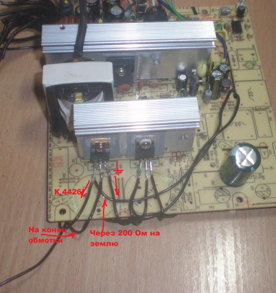

Ну вот я и собрал по этой схеме, транс перемотал первичку 2 обмотки по 4ре витка провод миллиметра 1-1,2 толщиной.
Транзисторы сначала стояли 2 шт irfz44, поле первого испытания один сгорел сразу причем поплавились провода питания, перепаял на irf3205, опять один сразу сгорел (затвор и исток прозваниваются), провода опять задымились...
В чем может быть причина? полевики припаяны правильно, проверял не один раз...
Транс перемотать???

1-ю лапу через резистор на 200 ом на землю + на 4426, 2-ю лапу на конец обмотки транса, 3-ю лапу на землю.. Припаивал так...

Вот набросал коряво как паял)

Сообщение от a4_48 Посмотреть сообщение
между затвором и выходом драйвера нужно поставить 10 Ом
и какой контроллер у тебя ТЛ494 или СГ6105
