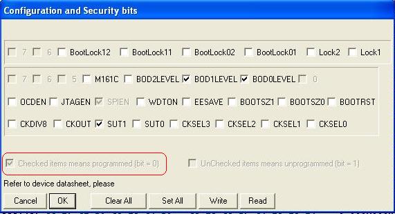

Попробывал, ничего не выходит: символы в терминале не видны, но FT232 их точно передает, когда замкунул площадки контактные 7 и 5 у атмеги, стали отображаться, значит FT232 живая и работает исправно. За отправку на комп, точно отвечает 7 нога меги и 5 нога FT232.
А может быть трабла в кондерах у кварца. Я вместо 18 пик запаял 20 пик, других в магазе не было. Но померить их толком не могу, их номинал в пределах погрешности мультика. Прошивку проверил, прошилось нормально. FUSE поставил как MiD_E34 советовал. Атмеги шью первый раз, может в этом прокосячил?
Прошивался 12b_14318.hex. Кварц с мамки выпаял, но есть еще новый, но он выше, поэтому не стал его запаивать,, завтра его попробую...
На какие ноги АТМЕГИ повешать светики то (по схеме Nik0lay? получается 40, 41, катодами к АТМЕГЕ)?
el66, скажите а есть какие-то выходы для дебага? свидетельствующие о работе прошивки. Было бы хорошо если бы вы смогли задействовать скажем 23-27 ноги Атмеги. Ну допустим при работе прошивки на 25 ноге со скважностью 0,5 сек загорается светодиод...
UPD:
Попробывал со светодиодом, на 40 ноге, 1 вспышка при старте, чуть погодя еще 2 вспышки и все. 2 вспышки повторяются при ресете. На 41 ноге, одна вспышка через какое-то время и тишина.
Однажды девайс выдал ERORR в терминал, но потом я так и не смог это повторить.
Кристалы врод нормальные, по осцилу видно, но синус ломаный, с наложенной частотой...хз че за мусор, может он и мешает.
Вообщем на седня пока все.
