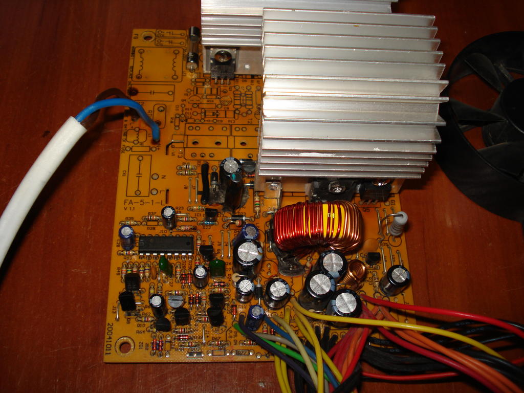

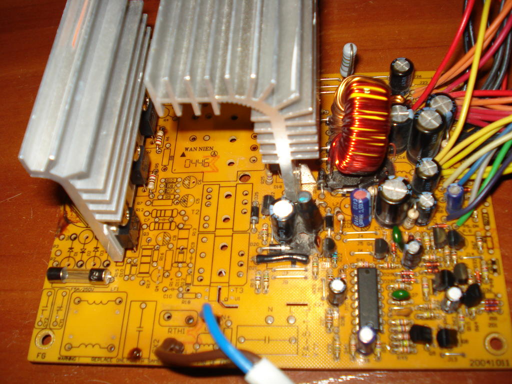

Может фотки скинеш? А то не понятно
Пожалуйста.
ID:	13281   Нажмите на изображение для увеличения
ID:	13282   Нажмите на изображение для увеличения

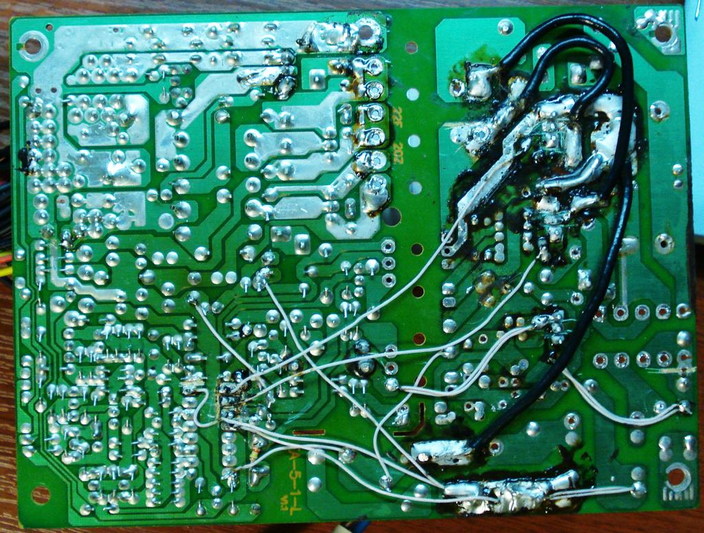

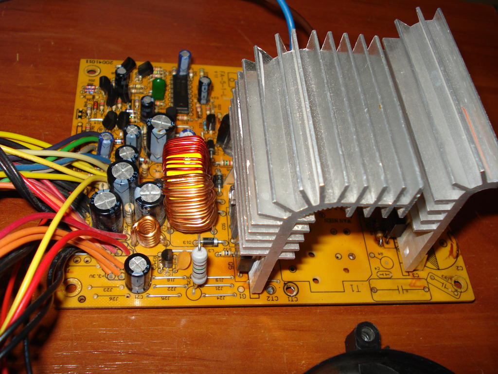

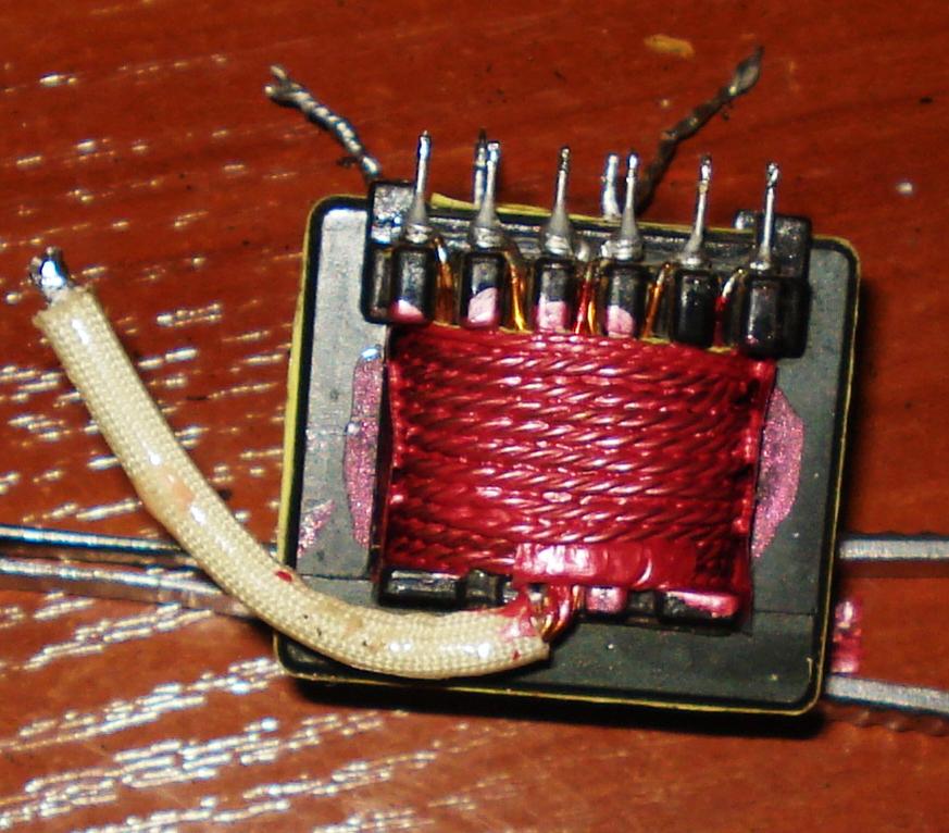

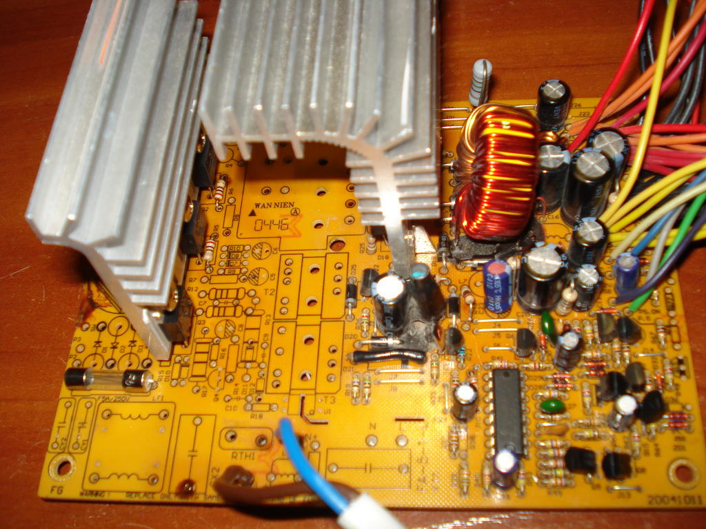

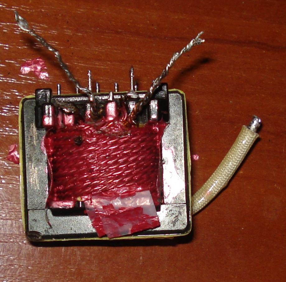

те концы которые соединял вместе разъединяеш и соединяеш на те места куда подключены другие концы обмоток .те в свою очередь соединяеш и поключаеш к +12в
лучшей всего определить с помощью осциллографа
выходные импульсы на +5в порядка 12вольт по амплитуде ,а на +12 порядка 20вольт.
Конци обмоток поменял местами, результат тот-же, нагрузку БП не тянет. И по тому как жужжит трансформатор, похоже под нагрузкой падает частота.

Сообщение от Сергей С.В. Посмотреть сообщение
частота постоянна
мож стоит перемотать с нуля
а жжужит,мож остаток первички шьёт вот и напруга не вытягивает

на фотке два длинных конца ,я так понимаю концы обмоток ,а где общий вывод

Возможно да. Я к этому тоже склоняюсь. Как от этого можно избавиться?
Это и был общий вывод, я его разъеденил для того чтоб поменять с концами обмоток.
а где два других конца обмоток,к чему прикручены?
случаем не параллельно старой первичке
