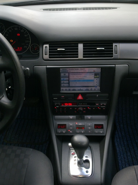

Вот в таком виде система работает уже без сбоев 1,5 года:

Сообщение от Beer100 Посмотреть сообщение
и добавлен чип для управления звуком по шине I2C. Чип распаян и залит эпоксидкой для последующего вживления в аппарат.
То есть это миксер просто звуковых источников у тебя?
Старый 23.09.2009, 13:18   #13
Beer100
Аватар для Beer100
Регистрация: 04.01.2006
Возраст: 57
Машина: 2002\Audi\A6 3.0i
Сообщений: 1,135
Нет, не совсем так. Это такой же звуковой процессор, который стоит в магнитоле, только вывод звука идет на тыловые колонки. Из-за наличия шины I2C сделать микшер с сохранением возможности регулировки звука, тембра и балланса с органов управления магнитолы не представлялось возможным.
