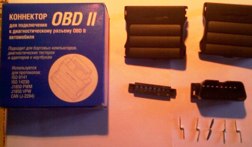

Старый 21.09.2009, 12:02   #403
MiD_E34
Аватар для MiD_E34
Регистрация: 06.09.2007
Сообщений: 3,085
вот купленный у нас в Питере разъем (спасибо за наводку):
