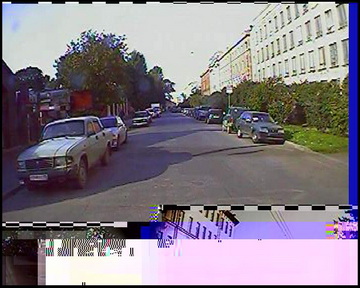

После обеда пойду в машину посмотрю. Но вот 3 примера - я не думаю что мой двухядерный ноут 2.5 гигагерц с 4 гигами памяти может не успевать читать данные с диска (а картинки сделаны с .law )...
Я склоняюсь к двум причинам:
1. Косяк прошивки на больших картах
2. Перегрев и замедление работы в/р - не успевает кодировать.
На примере видно наложение одного кадра на другой (возможно от предыдущей петли записи).

Ужас какой-то... Хмм... Почему у меня такого не наблюдалось тогда?
