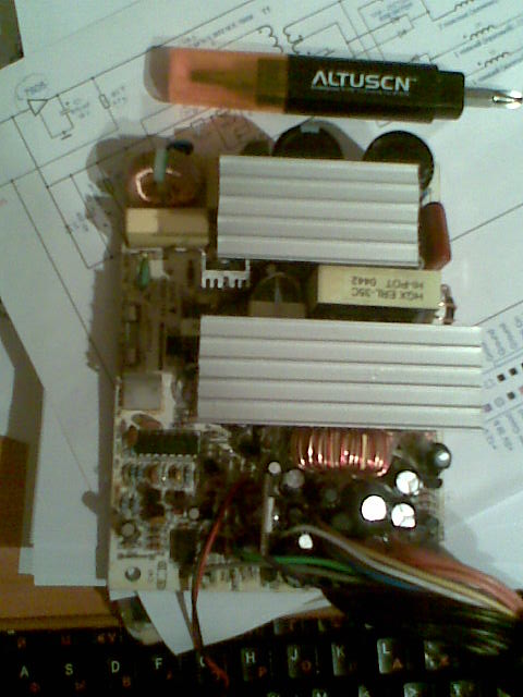

Сообщение от delta24 Посмотреть сообщение
Прошу меня извинить но больше просто не к кому обратиться.
Последняя на вас надежда.
у меня есть рабочий БП называется Super power X-RING 350W model:300x
микросхема стоит KA-7500
Я то с паяльником дружу но вот такие моменты как вырвать всю силовую часть из него мне не ведома..
может подскажжите ? что из надо выпаять ?
а то я с этим подходом собираюсь его весь распоять
загляни на пост №353 там всё видно что оставлять что дёргать
посматрел пост №353 но там к сожалению версия Бп от моего отличная.. и при внимательном рассмотрении я понял что она не совсем схожа с моим БП
А если я его весь разберу ? и заново спаяю так будет лучше ?
все блоки питания по своей сути одинаковы
со стороны пайки , между высой стороной и низкой большое пространство и нет соединяющих проводников , но в некоторых есть пару от оптопары, так вот с той стороны где стоят полевики и подходит 220в там всё и выпаивай
а если весь распаяеш можеш всё сложить на запчасти
интересное

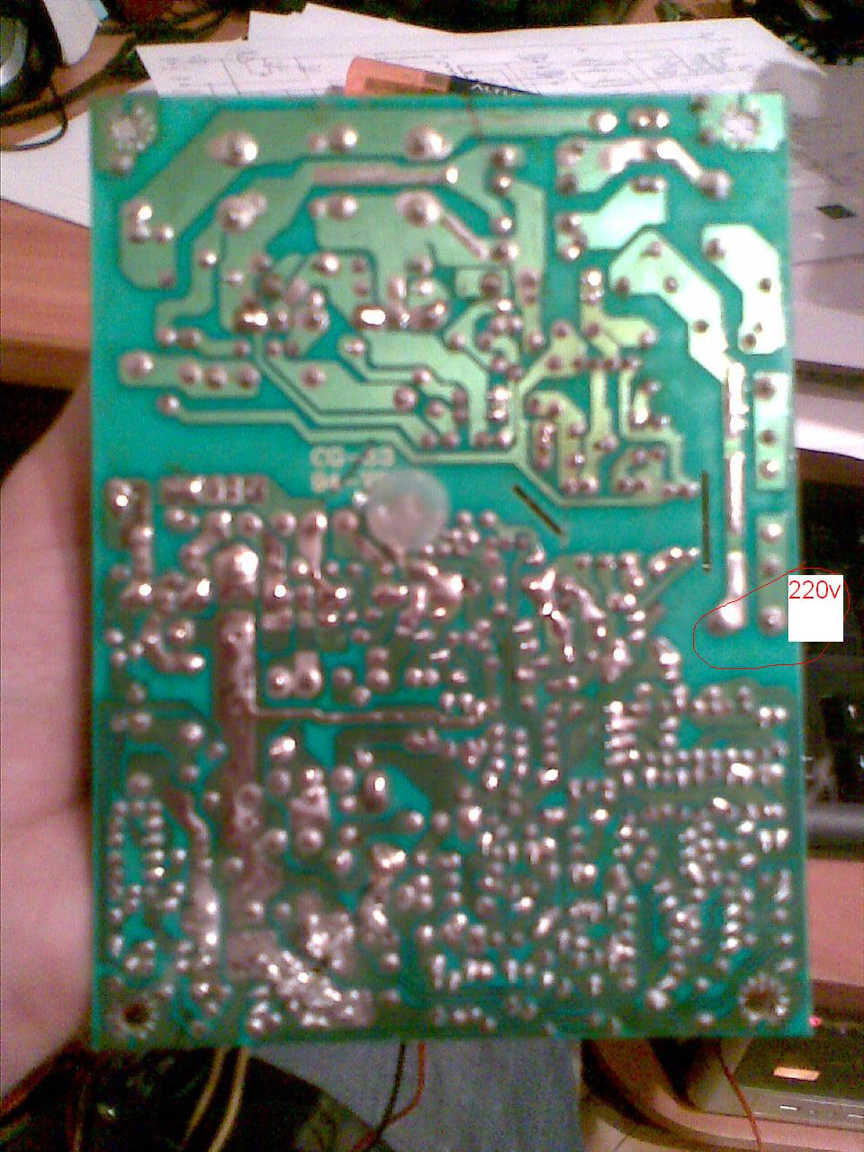

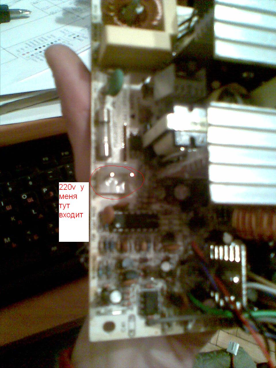

Сообщение от change Посмотреть сообщение
вот смотри я обвёл то место где у меня вход 220
тоесть всё в этом месте выпаивать ?

всё что обведено всё выпаивать
