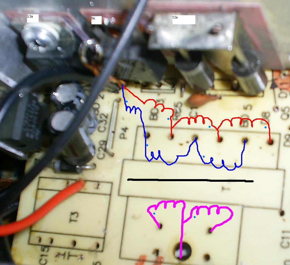

Сообщение от change Посмотреть сообщение
у тебя не правильно нарисовано
если это так как ты мотал значит в этом дело
и почему у тебя на корпус вместе скрасными проводами и жёлтые
я так понял ты мотал в два провода
нет ты не так понял.. первая обмотка идет 3.3 вольта.. а жалтый это по таму что я делал в 3 провода и на одну обмотку я нашел красного на 3 жилы а на вторую я нашел только на 2 а еще пришлось белого взять.. по этому так
а как правельно должно было быть нарисовано???

я тебе нарисовал жёлтым

а ты как мотал ?
взял 6 проводов и крутил в одну сторону
концы развёл . а начала объеденил для корпуса ?
если так
не верно
интересное
у меня неотображаеться не чего.. залей куда нибудь..
вот нарисовал как на плате

что значит красный и синий цвет не понятно , просто так или это одна по 6 другая 8 витков ?
это просто так.. для наглядности.. . вот считая от земли идет 3 витка.. потом еще 3 витка и потом уже 8 если как ты говаришь был бы косяк в обмотках то Бп просто не запустился бы.. так как сработала защита.. Перекос же будет.. поэто му не в Трансе кажись касяк

Сообщение от Lexa-rebriha Посмотреть сообщение
А разве не так должно быть: от земли отсчет - 3 витка (3,3В), 6 витков (5В), 8 витков (12В)?

Сообщение от webnao Посмотреть сообщение
так 6 витков делиться по полам по 3 витка .. в суме это же 6? тоесть 3.3 -3витка и дальше на пять еще 3 витка в сумме 6
