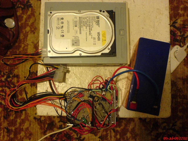

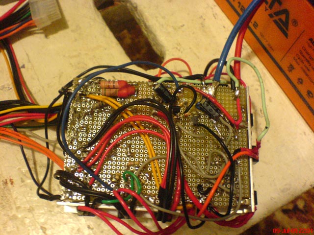

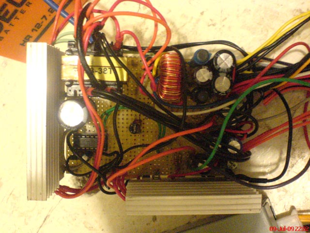

Thumbs up
it works!
Собрал Lite(на монтажке) - и вот ЭТО заработало с первого раза!
Автору отдельный респект за разработку, реально повторить её может каждый.
Использовался блок питания старый, из которого были выдраны радиаторы, диоды, дроссель, трансформатор и т.д. Транс мотал проводом 0,5, сразу в 2 жилы. Дроссель и так подходит как родной. Позже упакую в красивую коробочку, поставлю вентилятор и буду наслаждаться!

Сообщение от Saint_Anger Посмотреть сообщение
it works!
Завидую .ля !
Проверил напряжения - не соответствуют тем что надо.
Транзисторы 2N 3904 и 2N3906 я впаял не правильно. После перепайки напряжения стали в норму. Но схема всёравно включается сразу после подачи напряжения. А так всё окей, ничего не греется, всё отлично.
Через некоторое время плата начала глючить, и звук был что где-то что-то искрит, напряжение на выходах пропадало. После пропайки платформы куда вставлялась микросхема - звук искрение пропал, напряжение не пропадает, НО напряжение на 12В повысилось до 13 с копейками и начали сильно грется VA3 и VA4 IRFZ 44N что перед трансформатором. ПИПЕЦ
