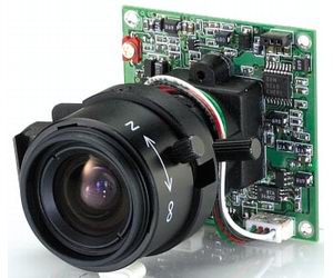

Как говорил Карлсон: "Продолжаем разговор!"
Начинаю возню с видеорегистрацией.
Приобретена курсовая камера Vision Hi-Tech VM38CPH-VFA49.
В выходные попробую сваять корпус.

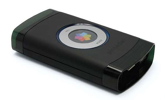

Из за недоступности Dazzle Video Creator необходимой модели был заказан девайс Pinnacle Video Transfer.http://www.pinnaclesys.ru/catalog/vi...ransfer/94397/
Доставить должны в понедельник.
Попробую писать видео не используя комп.

Пришел девайс Pinnacle Video Transfer.
Первые впечатления:
1. Пока, видимо, будет ручное управление, т.е. включение питания и включение записи.
2. По размерам файлов в книжке написано: в наилучшем качестве 3 часа = 4 Гб.
Попробывал:
В наилучшем качестве (720х576) получилось 1 мин 15сек = 14 041 Кб. т.е. 1 мин = 11 Мб
В хорошем качестве (640х480) получилось 50 мин 09сек = 450 045 Кб. т.е. 1 мин = 9 Мб
3. Файлы при записи добавляются с новыми именами до заполнения флешки. Это удобно! Минимальное время запися 30 сек.
Записал путь из дома на работу в наилучшем качестве 1 час 14 мин = 814 Мб. т.е. 1 мин = 11 Мб
Писалось на обычную (не быструю) флешку Kingston 32Gb.
После окончания записи (нажатия на rec) девайс где-то минуту еще "не отпускал" флешку.
Удобно писать всю поездку не глядя. Объем файлов по-моему нормальный.
Единственное, с чем пока не разобрался- что-то долго идет опознавание флешки при первом включении.
Но надо еще поэкспериментировать.
Идеально было бы сделать "включил зажигание - пошла запись". Пока не ясно, возможно ли это.

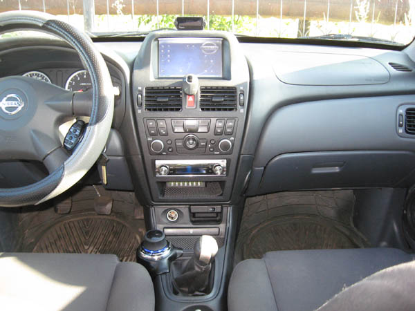

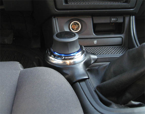

По умолчанию Подиум под джойстик
Сегодня поставил Спейс Навигатор окончательно в авто. Был изготовлен подиум (стеклоткань-эпоксидка). Руке удобно, запястье при управлении джойстиком лежит на краю подушки сиденья. Красить не стал, обтянул винилом. Немного неудачно приклеил винил, пузырь получился на видном месте.

Pinnacle Video Transfer - девайс с компу никак не подключается? Т.е. вытащил из него флешку, засунул в комп и посмотрел что там?
DimSky вне форума   Ответить с цитированием
Старый 19.07.2009, 23:13   #30
Alex-NN
Аватар для Alex-NN
Регистрация: 11.05.2008
Возраст: 57
Город: Дзержинск
Машина: Nissan Almera N16
Сообщений: 1,015
Сообщение от DimSky Посмотреть сообщение
Так точно! Мне это не кажется недостатком. Запись будет работать независимо от того включен комп или нет. Опять же нет заморочек по поводу загрузки процессора, тормозов приложений и т.д. Тронулся со стоянки, нажал кнопку, прибыл - нажал еще раз. На флешку помещается довольно много, поэтому нет дерготни из-за невозможности цикличности записи. Просто раз в неделю извлек флешку, посмотрел, перенес файлы и т.д. Мне нравится, что пишется все подряд, не надо напрягаться сохранились последние минуты или нет. Они сохранились.
Я не сторонник идеи завязывать все на комп. Часто бывает выключаю его на обычном своем маршруте дом-работа.
