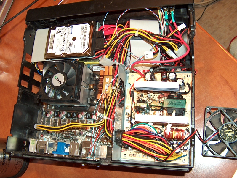

Я сам думал тоже сам нарисовать, но действительно со временем не очень. Я вот так расположил стандартный БП, немного подрезав ему верх.
Хотя при этом вентилятор придется ставить сверху на крышку, что естественно не очень.
