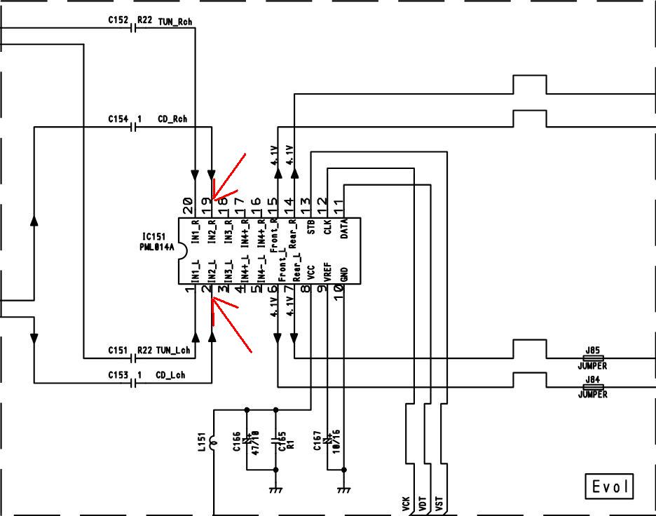

т.е. мне нужно припаять 2 проводка к 2 и 19 ноге IC151, и подать на них выход с звуковой карты компьютера?
Фото прилагаю.

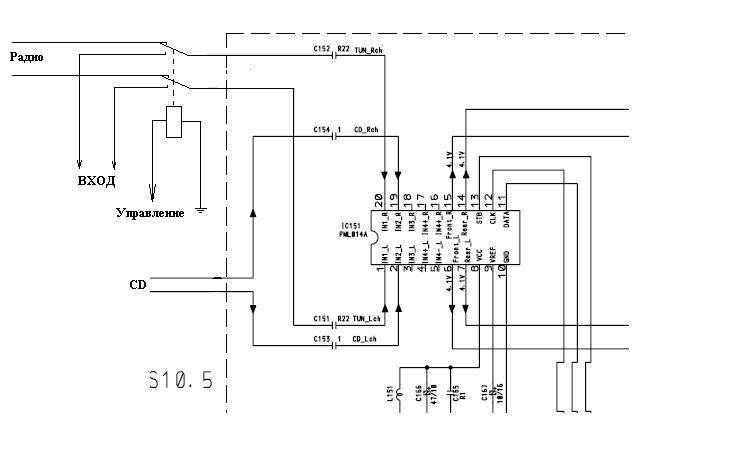

Скорее всего не получится. Потому как контроллер должен выбрать входа от СД, чего он не сделает без диска, его инициализации и воспроизведения. Обнануть не получится, т.к. аудиотрак коммутируется в последнюю очередь, когда идут данные с диска. Гораздо правильнее проще и совершенно автоматически можно использовать радио секцию. Релюшка перерлючаемая с двумя парами контактов. В обесточенном состоянии все работает как есть, а при подачи питания на реле она перекидывает радио входа этой микрухи на ваш сигнал с компа. Сама магдитола даже не представляет, что ее усилитель усиливает совсем не то, что ловит ее тюнер. Включение этой релюхи можно организовать от компа - или програмно или аппаратно.

Если на вход управления напруга не подана - реле просто заменяет штатное соединение тюнера и комутатора. А если туда подать напругу, оно переключится и подключит к входу комутатора внешний источник.
Как этим управлять - думай сам. Можно от компа, можно вывести отдельный переключатель, а можно.... А что за кнопка "AUDIO" и где приглушение громкости, которое "MUTE"?

Сообщение от BTTB Посмотреть сообщение
Типа того
Спасибо!
А как подцепить реле на кнопку без фиксации?
