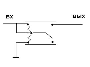

Сообщение от Сергей Посмотреть сообщение
Поставь в параллель лампочку на 5 ват. сигнал будет проходить через лампу - вот и все!
Идея верная предложения нет на самом деле диоды светятся от наводок на провод .
Решение :либо верно замечено поставить (в багажнике) реле питание этоже или сопротивление паралельно св.диодам (зашунтировать).
У меня подобное происходит с подсветкой салона в поталочнике .
