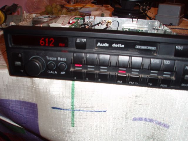

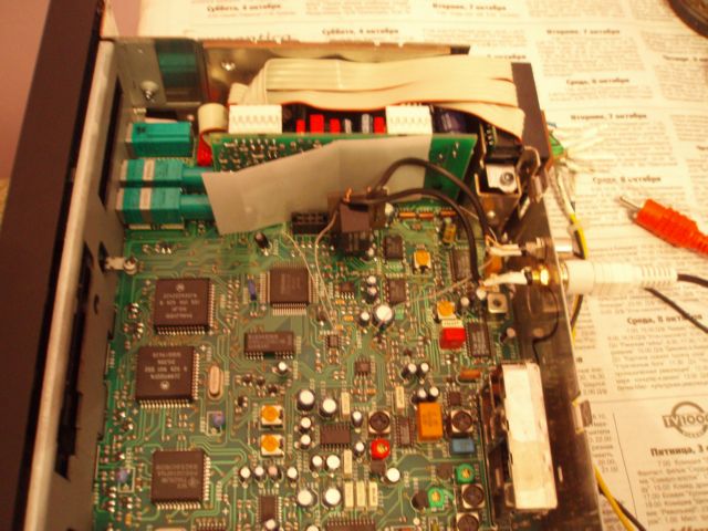

По умолчанию линейный вход на магнитоле Ауди Дельта
по прозьбам трудящихся отвечаю
линейный вход комутируется через рэле.которое включено в разрыв цепи после стерео декодера.при нажатии на кпопку АМ питание с транзистора поступает на мое реле(раньше запитывалась микруха АМ тюнера) и внешний источник звука через электролиты поступает в штатную цепь магнитолы.при переключении ФМ диапозона питание с рэле соотвественно пропадает и уже ФМ сигнал итет через его контакты в штатную цепь магнитолы(комутатор сигналов.дальше тембр блок и мошник.)
ну вроде принцип рсписал теперь ваши вопросы где не ясно
ID:	10024   Нажмите на изображение для увеличения
migan вне форума   Ответить с цитированием

Схема магнитолы?
Куды паяться?

Сообщение от migan Посмотреть сообщение
где не ясно
Привет.
Ты не мог бы сфотографировать печатку свою покрупнее и подписать - что куда подпаивал? Сразу бы мноооого деталей этим уточнил )
Мне вот тоже интересно это - я бы с удовольствием свою Дельту тоже так воспитал.
Заранее спасибо,
Андрей
Через реле прохо. Могут "шуметь" контакты. Я себе сделал на электронном коммутаторе BA7604N. Управляющий сигнал брал с транзистора, на котором весит светодиод включения AM.
