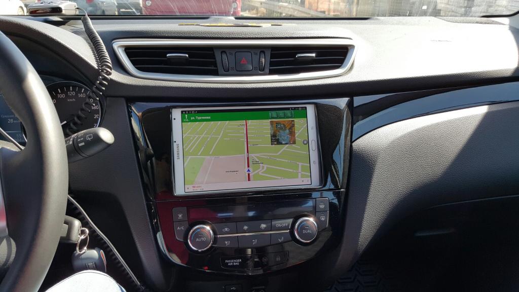

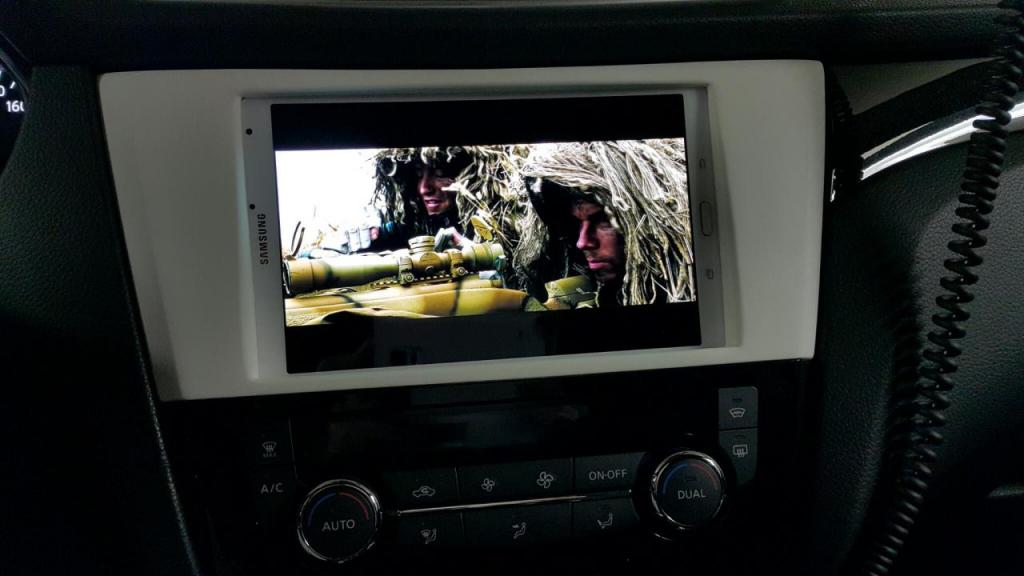

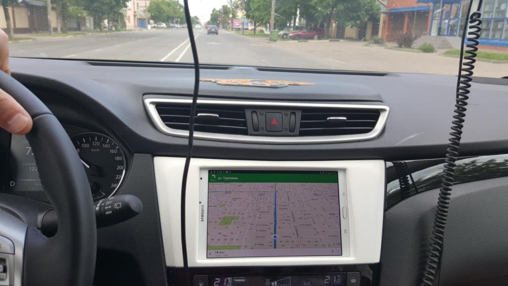

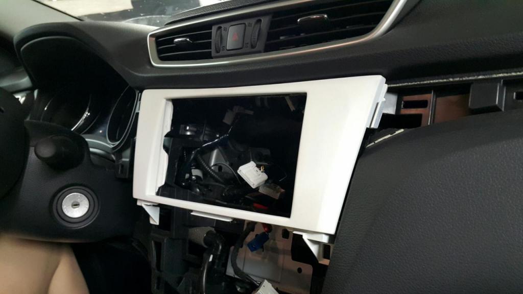

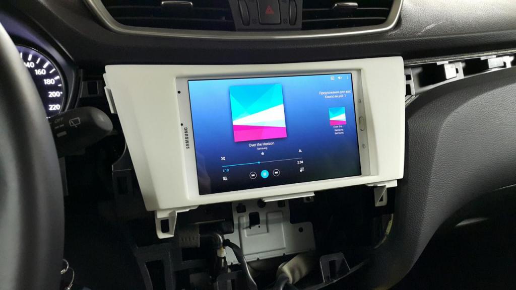

Я таки установил планшет в кашкай . Есть еще нерешенные задачи, но самое сложное уже позади, остались небольшие доделки. Схема такая:
- Планшет Samsung Galaxy Tab S 8.4 Wi-Fi
- Хаб D-Link HUB;
- USB-Audio HiFimeDIY Sabre U2 Asynchronous USB DAC;
- Процессор md. Lab DSP8;
- Фронт DLS R6A limited edition
- Саб Pioneer TS-SW3001S2
- Уси. фронт 4-х канальный Mdlab am-mb4, саб Mdlab am-mb1.
- Простой USB HID контроллер 4-й версии под Windows или Android/Linux
Что работает:
- Планшет просыпается и начинает заряжаться при включении зажигания, подключенный хаб с звуковухой подхватываются в тот же момент.
Что нужно реализовать:
- КЗХ DONE!.
- Кнопки на руле. DONE!

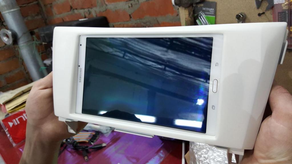

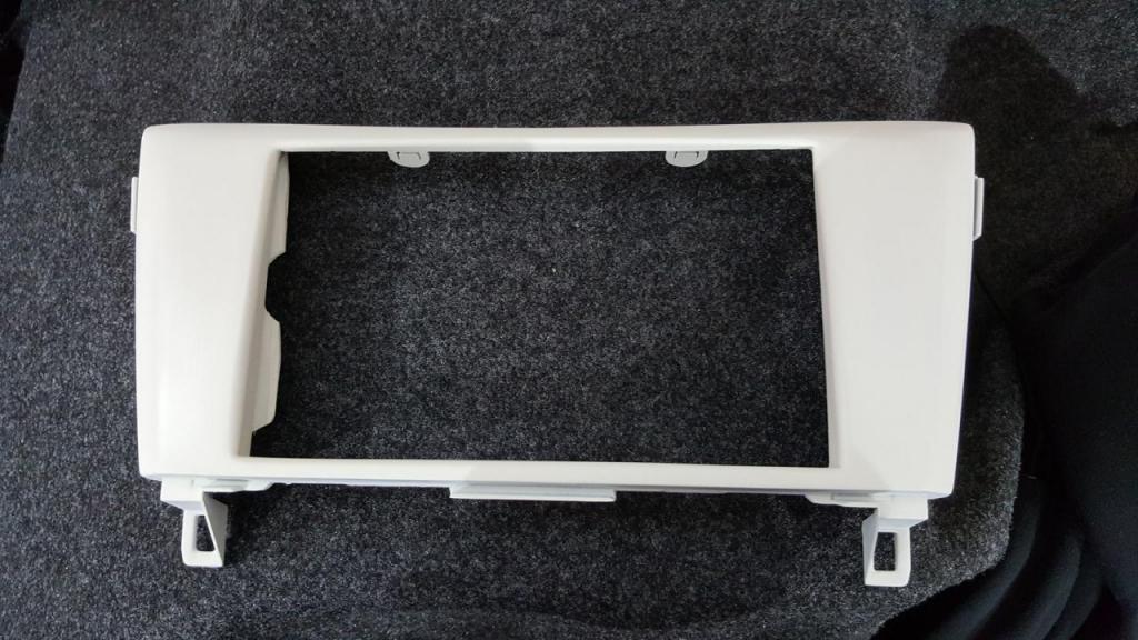

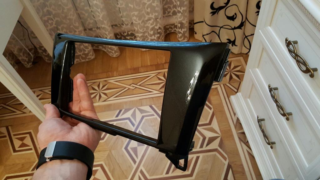

- Покрасить рамку. Красить буду в черный, под рояльный лак, как остальные детали интерьера. Планшет хочу заклеить черной пленкой, встречал такие решения на телефон, надеюсь на планшет тоже найду.
Немного фоток процесса и того, как сейчас выглядит все .

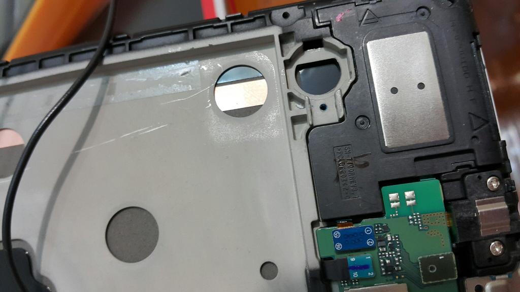

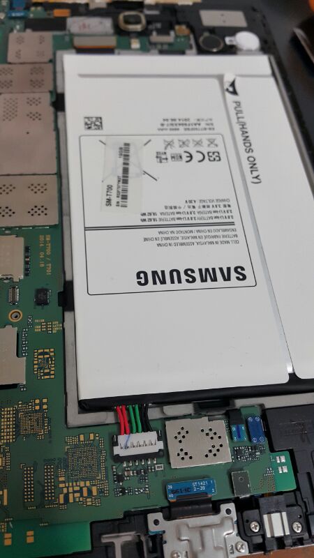

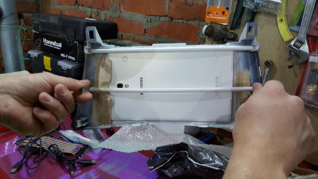

Так как планшет не успевал заряжаться под нагрузкой, решил избавится от батарейки. Посмотрел видео, как снимается задняя крышка (оказывается, она снимается с лицевой стороны).

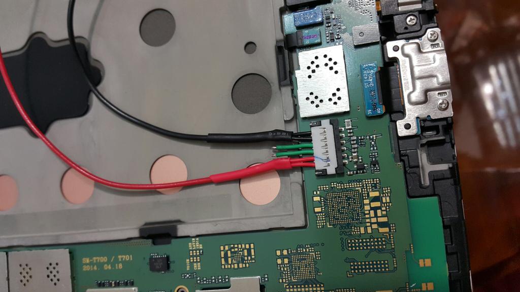

Сначала отпаял контакты от контролера, попробовав подать на них 4,8в, планшет завелся, но показывал 87% заряда, и этот процент медленно "садился", понимал, что это не очень хорошо.
Решил выдрать контролер из батарейки и пустить питание через него. И о чудо!! Планшет показывает 99-100% заряда, и не садится! Оставил на ночь с включенным плейлистом YouTube, к утру, как было 99, так и осталось! Доволен, тем что получилось!
Кстати, на моем планшете, есть отверстия для чехла или док станции. Так вот, если при снятой крышке открутить механизм, который должен держать док, то получится отличное отверстие для вывода проводов питания, я так и сделал. Теперь в случае возникновения гарантийного случая, нужно будет только докупить оригинальную батарейку и можно собрать все как было.
Рамку покрасил . Осталось обтянуть планшет черной пленкой и внешний вид готов!

Заклеил планшет черной пленкой. Получилось довольно сносно, не идеал конечно, но пока сойдет. Все ж лучше, чем с белым ездить. Более подробно можно прочитать на драйве. Тут оставлю несколько фоток.
