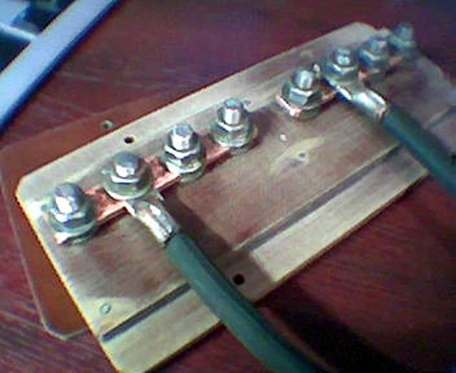

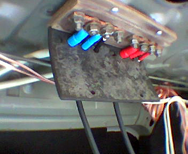

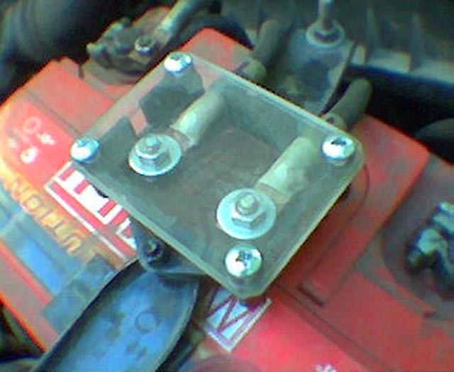

Силовые лучше дотянуть до самого мощного потребителя, а там поставить хаб.
Предохранитель на силовую линию максимально близко к АКБ, а индивидуальные предохранители потребителей после хаба.

пс. На фотках выше сварочный кабель в резиновой изоляции на 16 мм2, вдетый с мылом в хлорку
Предохранитель на 80А
