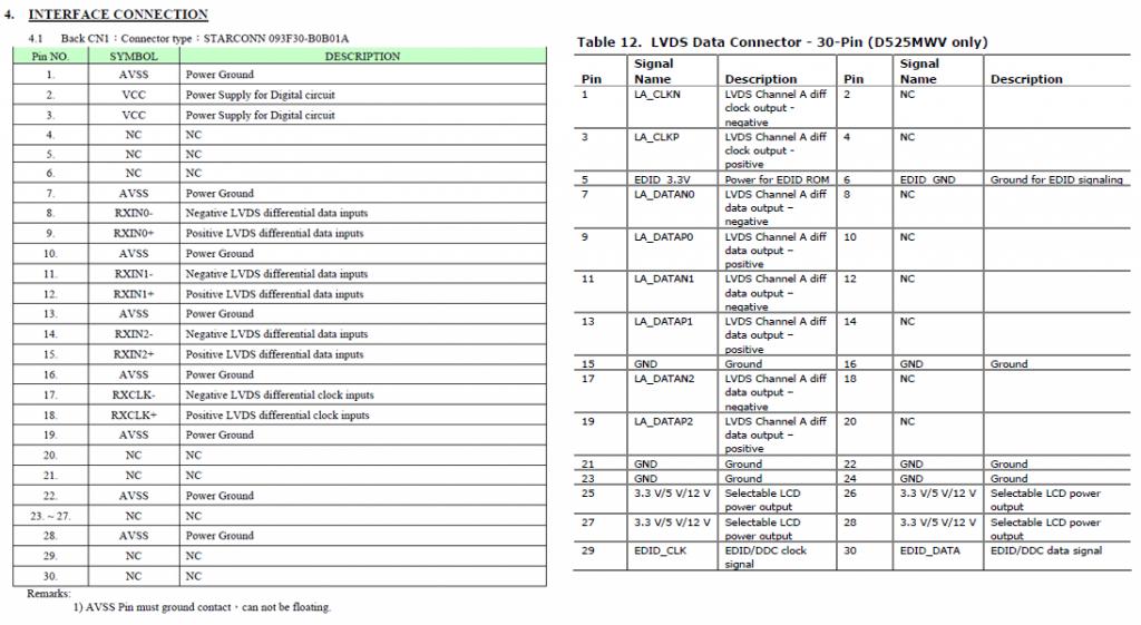

Вопрос вот в чем: совместима ли распиновка экрана с распиновкой разъема на материнке. Так как с первого взгляда, не совпадают.
Сам я не разберусь в названиях жил и боюсь сжечь экран.
Уважаемые гуру, посмотрите плиз:
таблица № 4.1
http://www.anglia-displays.com/displ...70SP011-AV.pdf
и тут таблица №12.
http://downloadmirror.intel.com/1912...chProdSpec.pdf
и помогите правильно распиновать кабель.

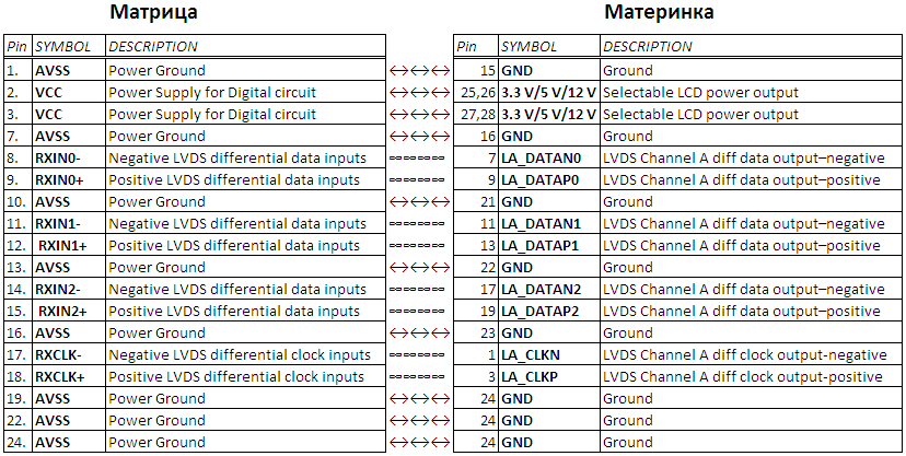

Тут сложности вроде как нет. Берем две таблицы распиновок, матрицы и материнки. И составляем (можно в Excel) свою табличку совмещения. Главное найти нужные разъемы (если их нет). Не забудь выставить напряжение питания матрицы 3.3в (проверить по крайней мере, 3.3в вроде как по умолчанию должно стоять). Пары сигнальных проводов необходимо скрутить между собой. Должно получится 5 "косичек". Еще я не понял из даташита как подключается подсветка. Если просто разъем с диодов выведен наружу, то нужен еще так называемый "драйвер светодиодов", который будет регулировать напряжение и ток. А еще я бы прошил епромку EDID и повесил на разъем материнки, т.к. матрица не имеет своего EDID. Дамп прошивки можно отыскать тут на форуме, от 7" ежика должна подойти. Это что бы материнка автоматом выставляла разрешение 800х480
Вот примерно так должно получится:

Redbiz
У меня полностью весь шланг в косичках, использовал 4 куска витой пары.
Сейчас останется упорядочить все это дело с распиновкой.

Спасибо большое за распиновку кабеля.

В двух словах: вам нужно закинуть дамп прошивки (в теме по ссылке выше есть) на микросхемку памяти типа 24с02 и подключить ее к LVDS разъему на материнке, на контакты 6 (gnd), 29 (clk), 30 (data) и питание с 25-28, только микруху возьмите работающую на 3.3в

Есть еще вопрос: По Вашей картинке кабеля - у Вас там 14-16 проводов, в моем кабеле их 30! учитывая, что я при этом не потрошил витуху, то толщиной он вышел с большой палец руки. я что-то не то делаю? или это особенность подключения моего дисплея?

Так в Вашем кабеле тоже можно оставить только 12 жил, все 30 не используются. Это 10 (5 пар) на передачу данных + 2 питание (пины земли и пины питалова можно объединить и пустить по двум жилам, но не нужно )

Redbiz все правильно развел мать - матрица.

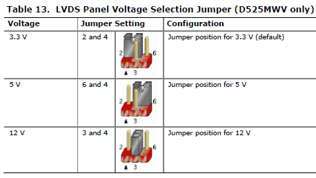

Самое главное -выставить правильно перемычки на материнской плате - должно быть 3.3 вольта (если ты ничего не трогал то это штатный вариант)

на материнке ничего не трогал, все джамперы по умолчанию.
