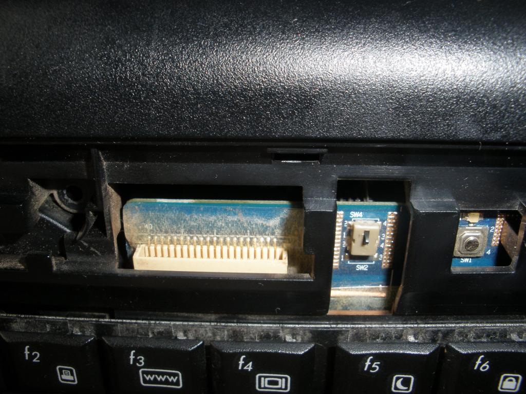

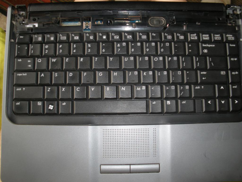

теперь по железу:
нашел в загажнике старенький нр520 без матрицы.. пошел пробывать куда войдет этот ноут на 14 дюймов)))

и так - первые грабли:
- ноут 14" нельзя всунуть даже в такую большую машинку как транспортер((( в бардачек максимум 12" на глаз... под панель - тоже красиво не получается... есть только два выхода разобрать на детальки (там материна практически квадратная и очень компактная в нр 520 войдет куда угодно) или же - под сидушку водительскую - там влезет не только полностью ноут 14-15" а и легко и усилок для музла и всякая другая юсб хрень))))
- поскольку хотелось сохранить сьемность ноута, остается только под сидушку и здесь второй облом с матрицами... вернее с растояниями до пк - 2-2,5 м что в салон, что на панель водительскую
- подключил к vga разьему - грузится хр шустренько, но нужно еще к ноуту винт на ssd поменять и тогда режим сна-пробуждения, включения и выключения должны радовать, думаю...
