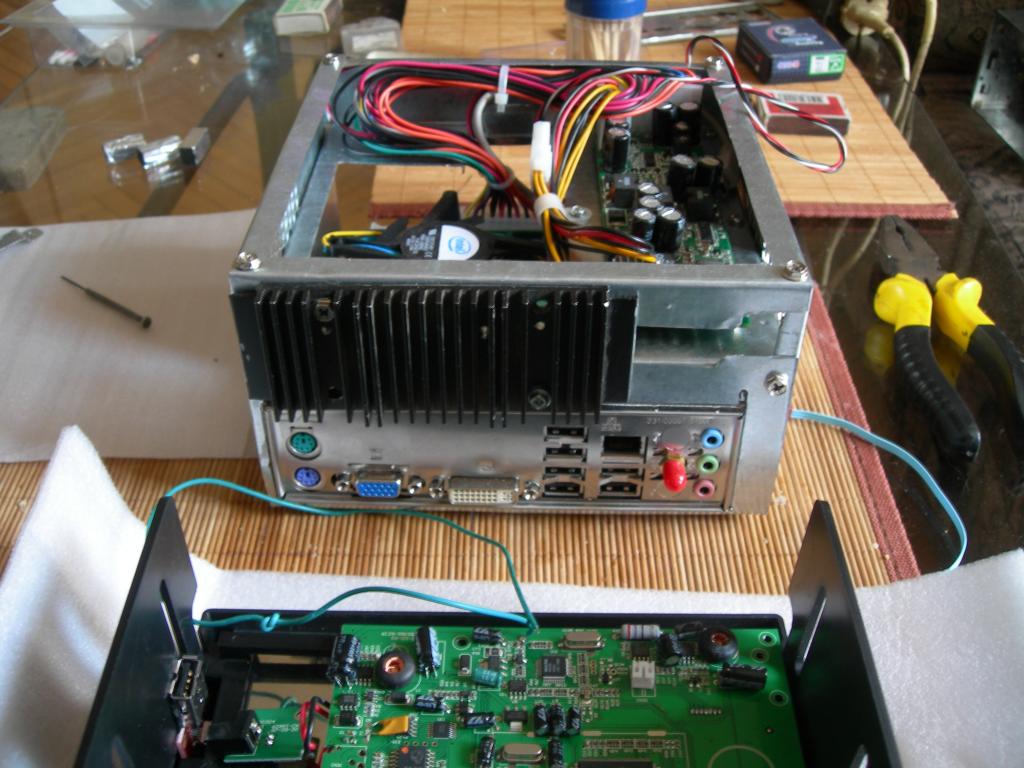

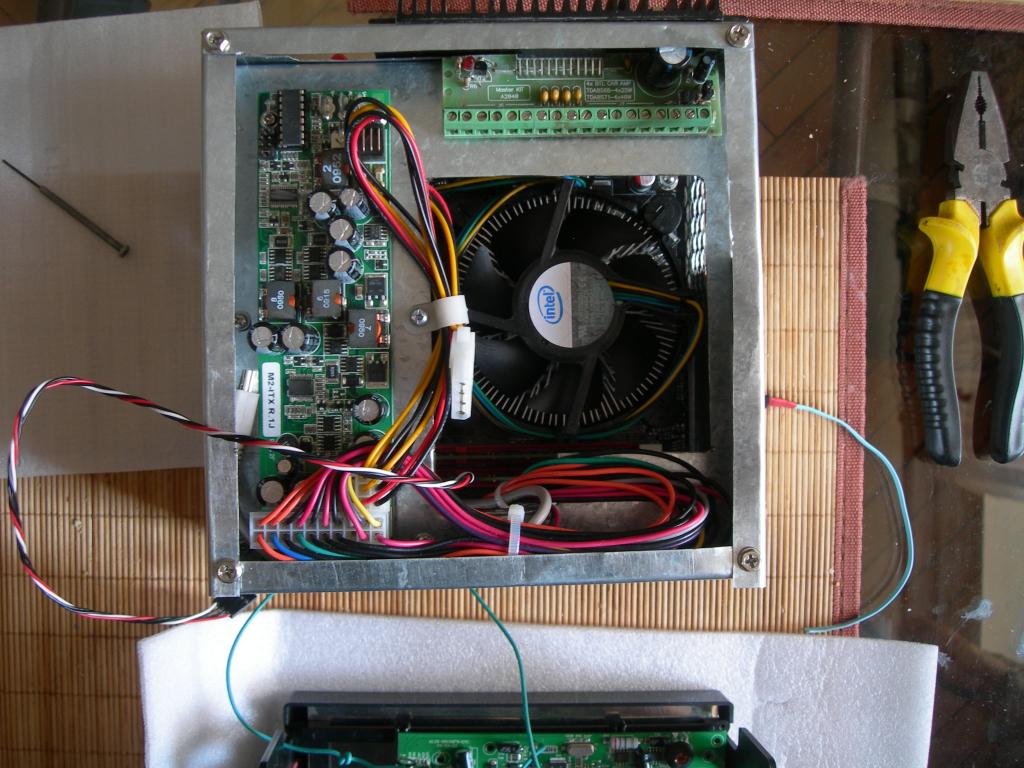

делал 2 din пару штук, чертежи есть. Все работает достойно, проблем нет.
http://forum.pccar.ru/showthread.php?t=14888 9 пост
состарым корпусом можешь не париться не влезет, а если и влезет, то коряво со слабой вентиляцией

Эту ветку я читал. и еще на каком-то форуме видел это же описание.
Но в мою машину mini-itx точно не войдет, разбирал и измерял.
А на счет старого корпуса интересно - почему? От того где заказать лазерную резку по металлу, да еще и единичного экземпляра я далек.
Есть родная рамка переходная на 2DIN куда будет вставляться монитор, будет 2DIN корпус от магнитолы, заказал уже родные крепления (крепят как рамку так и сам корпус вместе и уже крепление прикручивается к автомобилю. Будет мало вентиляции - добавим дырок
Чем плохо собирать на плате что я привел в примере в стандартном 2DIN корпусе от старой магнитолы?
