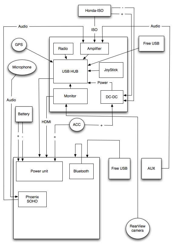

Вот созреваю уже к окончательной закупке комплектующих чтобы переходить к инсталяции. Пока настраивал софт дома на столе, купил монитор+радио+жпс.
Набросал схему подключения. Планирую установку компьютера под водительское сидение, всего остального в 2din за монитором. К компьютеру отдельную линию (+ и -) от аккумулятора, периферия через DC-DC блок питания к бывшему питанию магнитолы.
Функции, которые ожидаются от системы:
1. ФМ радио
2. GPS (BU-353)
3. Bluetooth hands-free (+Phoenix Soho для убирания эха)
4. Управление кнопками руля (JoyStick)
5. Камера заднего вида (через монитор 869)
6. Усилитель (тоже как я понимаю запретный)
7. Работоспособный родной AUX вход в бардачке
По испытаниям возможно придется добавлять какой-то фильтр для аудио чтобы небыло помех, ибо все планируется соединять аудио-кабелями Jack-Jack (Оптический выход звуковой карты, а также full версию усилителя не получается использовать из-за платы эхо подавления).
Музыка пока остается штатная, подключаться будет через переходник к родной проводке, которая резаться не будет (для возврата в заводской вид если что).
В будущем возможно если будет желание развивать систему, то под пассажирское сидение будет установлен усилитель и заменена акустика.

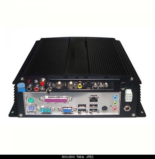

Компьютер планируется на базе материнской платы Asus AT5IONT-I, корпуса как во вложении, блока питания M2-ITX. Будет (как минимум для начала) использоваться встроенная звуковая карта.
Покритикуйте что изменить пока еще не все закуплено.

да особо тут не чего говорить, вот только не понял зачем тебе это - Phoenix SOHO. Про нее могу сказать только одно, что PCI в машине живут очень плохо, т.к. не выдерживает тепловые перепады и вибрации. и с этим ни чего не сделаешь, такова конструкция разъема.

Ну как бы я пока теоретик, но встречал очень много отзывов что при разговоре по телефону через hands-free есть задержки и эхо.
Задержки все пишут что из-за bluesoleil. С ними вроде понятно - на 6ой версии (последней крякнутой) у меня действительно задержка почти 2 секунды. Но на последней версии (8ой) триальной задержки нет (ну или практически нет). То есть это вопрос только 20$ на лицензионный blusoleil и не есть проблемой.
А вот на счет эхо я нигде не нашел решения кроме данной платы. Может плохо искал?
На счет PCI это вообще не вопрос, так как в материнке, которую я собираюсь покупать, такого разъема вообще нет. Данная плата использует только питания со слота и есть схема куда надо припаять +/- 5в (с ЮСБ подать к примеру) и все будет работать.

так может тогда лучше купить блюслейл? и проще и по цене тоже самое и как то грамотнее получится.
нашел ошибки построения в схеме. USB нужно использовать по максимуму те которые распаяны на материнке и по минимуму USB-HUB. Расстояние из под сидения до устройств будет не большим, работать должны стабильно, а с хабом могут быть проблемы. Радио лучше повесить на длинном проводе поближе к антенне (это тебе авторы радио должны были дать указания).
Микрофоны лучше использовать USB, а не аналоговые.
В смысле? То что надо купить bluesoleil это понятно. это уберет задержку.
Но эхо то останется (задержка то все-равно будет хоть и меньше и эхо должно быть). Не знаю как потестить. Но в принципе эту плату я собирался покупать в самом конце "если эхо все-таки будет", так как надеюсь на лучшее и плата стоит совсем не мало.
А у тебя (надеюсь не против что я на "ты") работает hands-free нормально и без данной платы? Может я слишком "перебздел"
PS. На данном этапе от "с платой" или "без" зависит какой корпус брать. Либо высотой 8см с местом под плату либо высотой 6см без места. Чем ниже корпус (он еще и по ширине меньше) тем мне лучше, ибо под сидение впритык входит. Но потом будет жалко переделывать если окажется что по телефону комфортно общаться не получается

А можно ли выкинуть DC-DC для периферии и запитать хаб от M2-ITX? Вроде должно хватить 160 ватт на все.

В принципе можно (попробовать). Только если провода от M2-ITX до хаба будут длинными (комп в багажнике, например, хаб под торпедой) - то будут большие просадки, от 5-ти вольт на хабе ничего не останется и хаб будет отваливаться.
