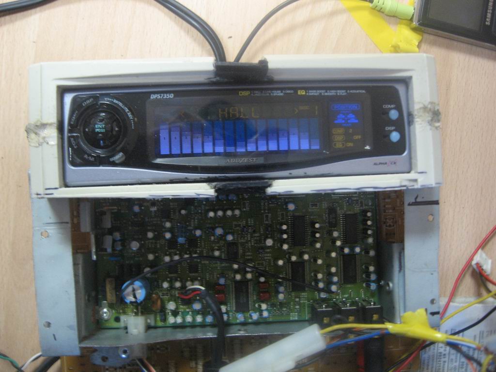

Например??? Магнитола не всчет....и самое главное ценник.
Нате.
Только корпус на фото УЖЕ переделан под мои требования, а так девайс 1DIN.
Проц был куплен за 1000рублей.
Громкость, эквалайзер, позиционирование, 3Д, фронт/тыл/саб.
Если интересует нечто подобное - в личку.
