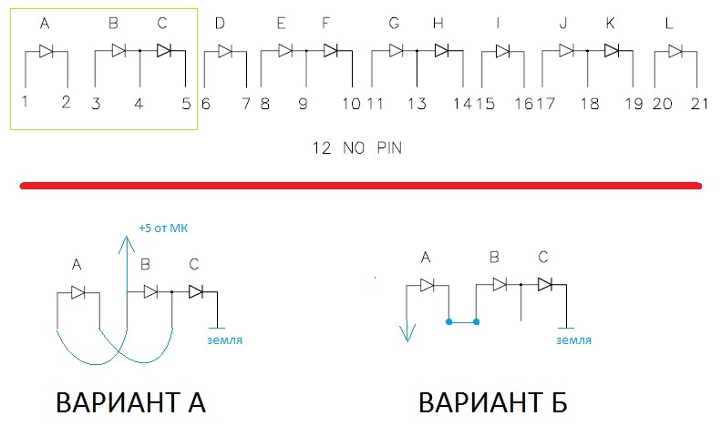

Имеется светодиодная шкала KB DD-12YWB.
Там 12 светодиодов, но они собраны в странные группы (см рисунок).
У меня на ардуине осталось 5 выходов.
Дак и вот, мне надо с помощью 5 выходов зажигать на ленте по 3 светодиода на каждый выход. Было бы у меня 12 свободных выходов, я бы сделал на каждый вывод - одну лампочку. Но у меня 5 и я решил зажигать по 3 лампочки и за 5 шагов шкала дойдет до 100%.
Лично я придумал 2 варианта, вариант Б МК не вытягивает, как я понимаю надо напр-е 7,5в. Это вести от 12 через плюс, а землю брать от МК. Вообщем вариант не очень.
Вариант А работает, но светодиоды святят разной яркостью.
ПРидется делать вариант с 7,5 в похоже. Может кто подскажет, возможно есть элементарный какой-то выход?

зажигать по 3 через транзитор от 12В

+1, вариант Б через транзистор.

а если так?

о, спасибо. попробую. manu_245, а сопротивление на сколько примерно должно быть?

Сообщение от Except Посмотреть сообщение
http://www1.chipdip.ru/product1/35678002.aspx?print=1
здесь написано что максимальная яркость при 10мА.
резистор где-то 250-300 Ом я бы поставил.
там где последовательно два диода тоже возможно нужен резистор.
Точное значение сопротивления можно рассчитать например тут: http://www.casemods.ru/services/raschet_rezistora.html

I = 10 mA
U = 2.5 V на штуку
V = 12 - 3 * U
V = I * R
R = V / I = (12 - 3 * U) / I = (12 - 7.5) / (10 * 10 ^ (-3)) = 4.5 * 10 ^ 3 / 10 = 0.45 * 10 ^ 3 = 450 Ohm

Вариант от manu_245 использовать нельзя - светодиоды работают от тока и их нельзя подключать напрямую к источнику питания
