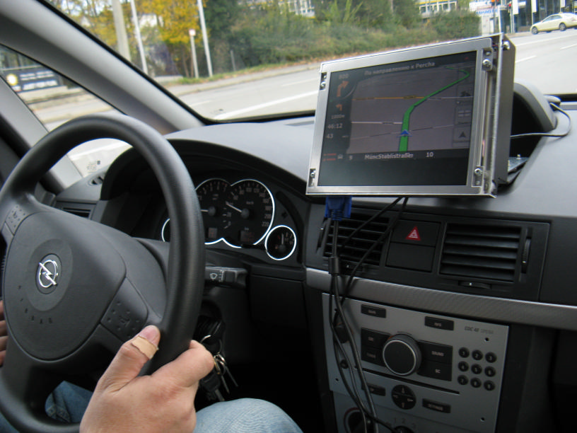

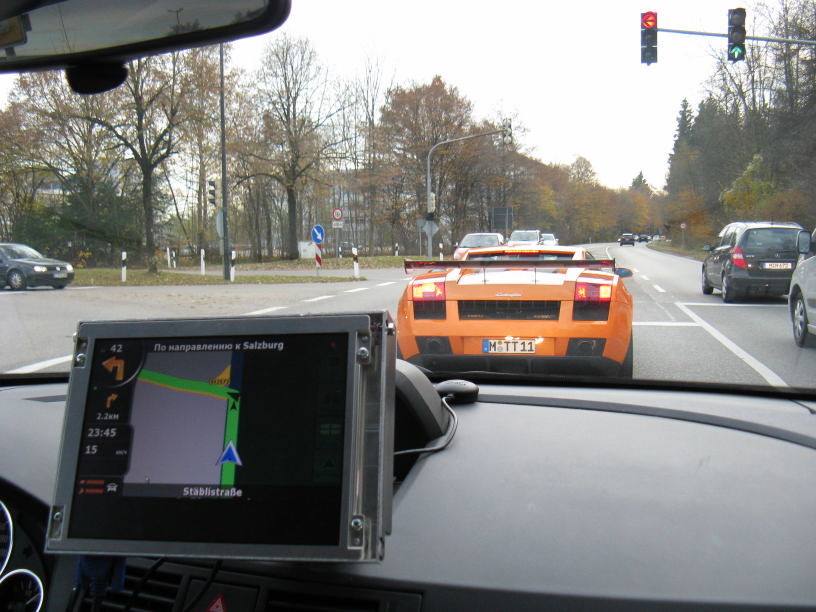

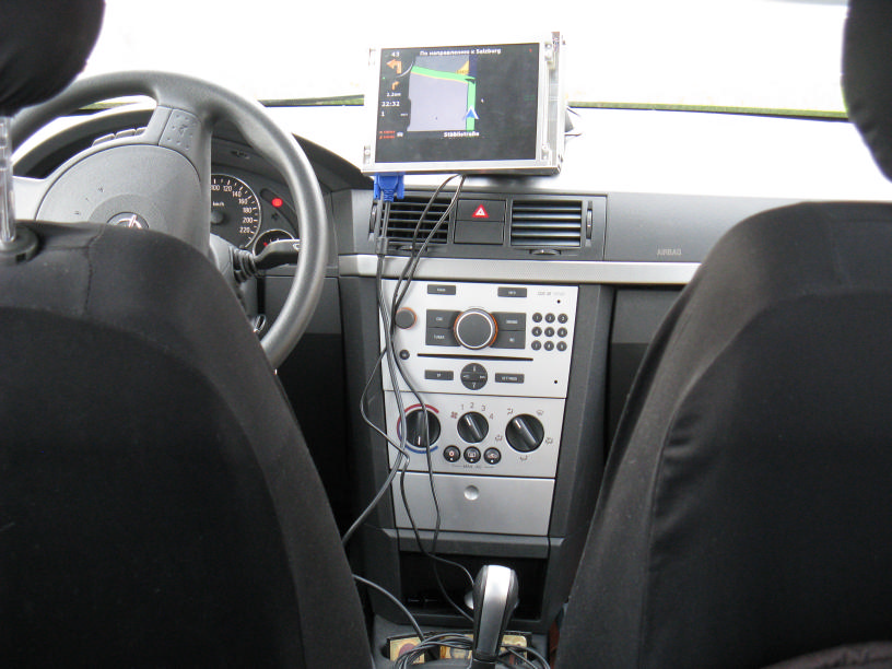

Opel Meriva / Опель Мерива – CarPC v1.0 (навигация, мp3, фото)
Цель - попробовать , попользовать, почувствовать удобно ли, нужно ли.
Причины:
Периодически езжу на машине по незнакомой мне местности используя навигацию встроеную в мобильник – но там маленький дисплей, а так как езжу в очках, тяжело фокусироватся с дороги на маленький дисплей и потом опять на дорогу. Покупать отдельно прибор только для навигации – не вижу смысла – дисплей все равно небольшой.
Цель:
GPS навигация на 8-ми дюймовом мониторе с минимальными временно-финансовыми затратами.
Описание:
Монитор – 8-ми дюймовый, 12В/1А с VGA входом от какого-то промышленного прибора. Разрешение 800х600, очень яркий, думаю не меньше 400сд/м2. В корпус монитора мною был вмонтирован стабилизатор L7812 плюс по два конденсатора на входе и выходе (один электролит, один керамика - типовая схема из даташита). Тача нет, но на самой плате контролера есть усб разьем –т.е. тач был предусмотрен.
Компьютер - Tablet-PC FSC Stylistic 3500, Intel Celeron 500Мц, память 128Мб (мах можно поставить 256Мб – но пока не нашел), 20Гб жесткий диск. Вначале планировалось использовать его и как монитор, так-как ПС имеет 10-дюймовый тач-экран, но яркость дисплея очень слабая, поэтому пришлось использовать внешний монитор + порт репликатор с видео выходом (сам таблет-пс не имеет видео выхода но имеет разьем для докинг-станции). Такой как по ссылке: http://www.pencomputing.com/frames/fujitsu3500.html
Питание – Автопреобразователь 12В..14В -> 16В, 5А.
GPS мышь - NL-302U GPS SIRF3
Софт – WinXP SP2; InCarTerminal; iGO8.0 неофициальная версия для ПС - правда скина 800х600 или 400х300 пока не нашел.
Расположение/крепление монитора – минимум усилий/максимум удобства. Монитор крепится к металической пластине с магнитом. На торпеде на двухсторонний скотч крепится другая металическая пластина. Сам ПС расположен под сидением пассажира.
Проблемы – там где их и ожидали, а именно AUX IN в радио/сд ченжере/усилителе CDC40 Opera. Он вроде как есть, но нужен специальный аппарат Tech2 чтоб его разрешить и будет ли работать - неизвестно. Там есть ещё телефонный вход, к которому мне удалось подключится, но он моно и фонит малость, к тому же работает через MUTE. Еще проблема – эти радио вроде как идут с кодом, которого у меня нет. Т.е. высока вероятность того, что если я отсоединю радио от акку (чтоб надругаться над ним дома с паяльником), оно при включении попросит код...
Фото и Видео в zip-файле ниже:

Монитор б/у, куплен давно, модель не была указана, на самом мониторе никаких обозначений нет кроме надписи на самой плате контролера "Model: G080028 NCR" и "Manufactured May 2007".
п.с. тачскрина в нём нет
