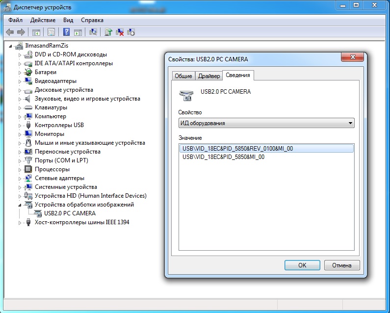

P.S. Кстати, напишите VID и PID Easier'а, я кажется понял как можно спасти Мир
Есть уже такое в этой теме(Рамис выкладывал, у меня такой же)!
