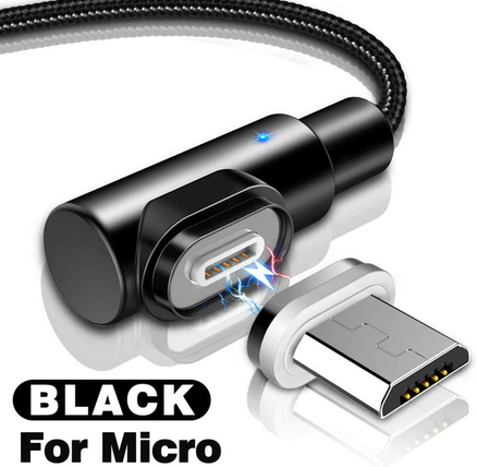

Всем здравствуйте!
Сделал быстросъемный способ крепления планшета к панели с помощью магнитных держателей. Соединение со штатной магнитолой для передачи звука происходит через блютуз- это самое слабое место. автоматического соединения не происходит, приходится вручную. Ну и зарядка в процессе через магнитный разъем. Нашел на Али вот такой интересный угловой разъем с поддержкой OTG. Теперь к планшету можно одновременно подключить USB звуковую карту и кабель зарядки через такой магнит. Вопрос- по какой схеме все спаять?
ua0yas вне форума   Ответить с цитированием
Старый 13.09.2020, 10:08   #5026
Сообщений: 2,669
Сообщение от ua0yas Посмотреть сообщение
...Вопрос- по какой схеме все спаять?
По всей видимости Вы собираетесь оставлять батарею? Она не будет успевать заряжаться от USB зарядки при работающем планшете, к тому же в указанном шнурке линия проводов питания очень тонкая и хорошего тока в любом случае не получить. Для правильной работы режима OTG этот разъём нужно будет подключать вручную после полной загрузки планшета и подачи питания на HUB с задержкой в 4-5 сек.
В авто съёмный вариант планшета с сохранением батареи не лучшее решение.
