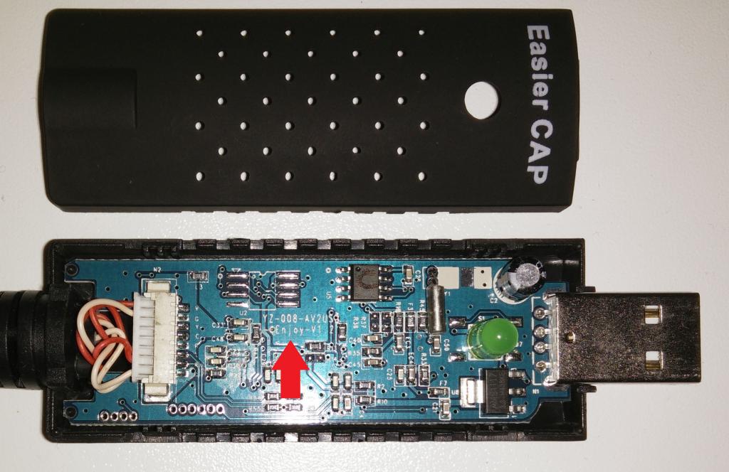

Здравствуйте! У меня Nissan Almera N16 2005 года. Появилось желание стать гуру параллельной парковки в связи с чем и хочу поставить камеру заднего хода. Нашел форум, почитал несколько дней, но вопросы остались. Т.к. в шапке отсутствует текущее решение проблемы, а сама тема близка к 50 страницам, хотелось бы все-таки уточнить некоторые моменты, чтобы не накупить всякого барахла, которое потом непонятно будет куда девать.
Как я понимаю для того, чтобы поставить камеру необходимо:
1. Сама камера (любая аналоговая)
2. Easier Cap некой 008 версии на чипах XYUSB01, XYUSB02 или AMT-630
3. Купить любое реле DC-DC 12V (HUIKE HK3FF-DC12V-SHG)
4. По желанию оборвать D+ зеленый провод у USB и примотать его к реле.
5. Подключить все к планшету на андроиде используя программу UsbWebカメラ для самой камеры и программу Full!screen 1.6, чтобы изображение было на весь экран
Поправте пожалуйста, если где-то ошибся.
А теперь самый главный вопрос. Для реализации идеи я еще ничего не купил, но в дальнейшем планирую приобрести ELM327 адаптер и HobDrive , чтобы использовать планшет по полной, как бортовой компьютер, навигатор, камеру, но не на постоянной основе (некий съемный вариант). К сожалению, столь популярный Nexus 7 уже не производят, а покупать с рук не очень хочется. Правильно ли я понимаю, что для работы Easier Cap единственным требованием к планшету будет являться наличие USB OTG разъема или есть еще какие-либо подводные камни (андроидом никогда не пользовался)? (остановился на чём-то подобном)
Надеюсь мой пост поможет таким же новичкам, чтобы не перечитывать всю тему по сто раз.
Извиняюсь, не нашел как убрать картинки под спойлер.

Для вас важнее будет выбор планшета,а не переферии. Главным условием для планшета - это работа веб.камеры на планшете.OTG поддерживает давольно таки много планшетов(чипов),а вебки не очень много.

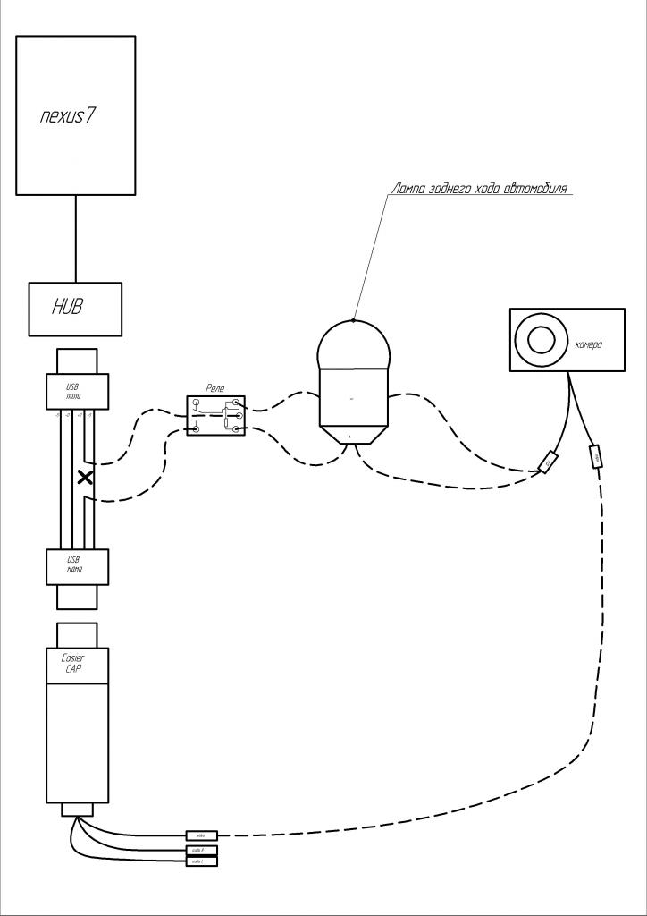

А возможна ли установка двух камер на Nexus 7 ? Скажем, одна назад и одна вперёд?

pterodon,подключить можно без проблемм.

Каким образом происходит подключение? Программа поддерживает несколько камер?

А причем здесь программы? Вы задали вопрос: можно ли подключить/поставить/установить две камеры? Вам уже ответили в соседней теме. Ставьте реле и переключайте Изикапы/вебки,управляя реле плюсом от включения задней передачи.
То,что ответили о физической возможности подключения,я видел. А о том,как это реализовать ответа не было,поэтому и спросил.Про переключения через реле и так всё понятно.
Причем здесь программы? При том,что и интересует как раз : возможно ли переключение в проге или нет
