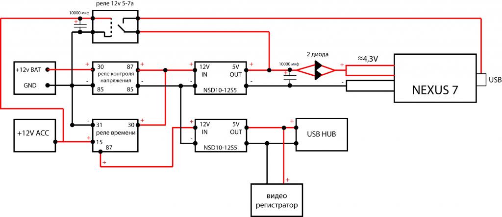

Всем привет!Посмотрите плиз схемку питания все ли правильно сделал?
Название: МОЯ СХЕМА ПИТАНИЯ.jpg
