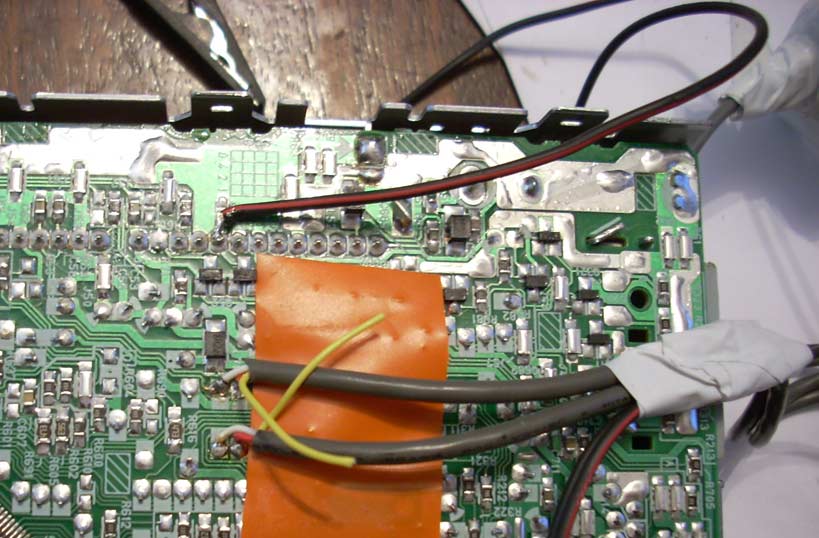

Добил и свой панасоник
http://www.pccar.ru/attachment.php?a...2&d=1214486129
проследил дорожки от тюнера до микрухи "микшера" и обнаружил, что на пол пути каждая дорожка прерывается большими контактными площадками и надписью R.. но вместо резюков перемычки. Отпаял перемычки и на контактные площадки подпаял провода.
Сигнал на реле взял с вывода AM ac тюнера.
На входе просто тюльпаны для обычного аудио шнурка 3,5-рца.
Мастер вне форума   Ответить с цитированием
