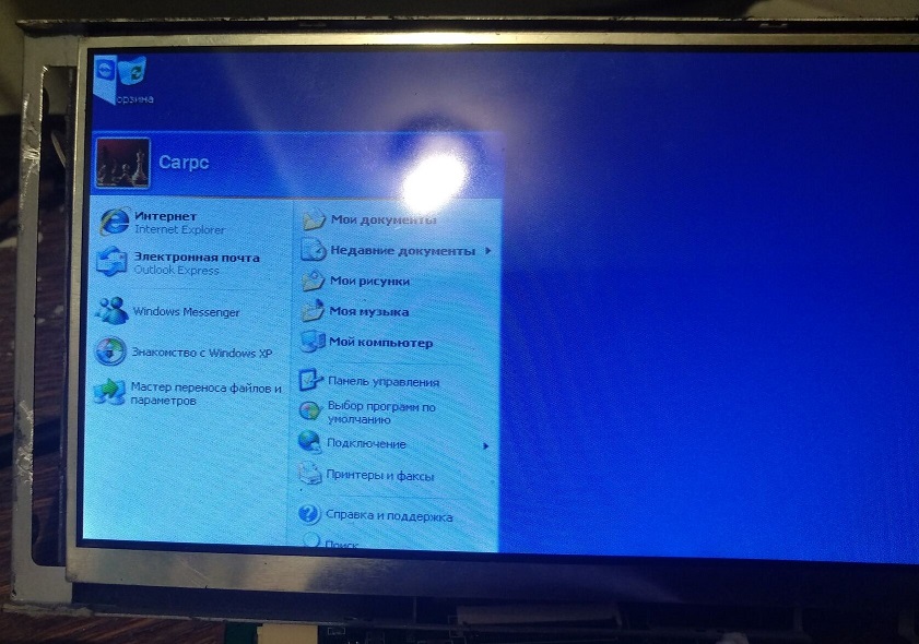

Можно и контроллер как есть, а не голую флешь. Тык.
Почему нет? Должно все подойти.
СПАСИБО!!! С прошивкой явно придется играться ( Как мне сказал продавец перешил под 1024*600 но мол на 1024*768 режет картинку понизу.. так вот режет ее и в режимен 1024*600 и 800*600 приблизительно четверть картинки не влазит (
Пытаюсь прошить через Мегу.
Initializing SD card...Card initialized.
Couldn't find i2c device 0x4A
found i2c device 0x4A
Found 0x4A
cmd type: 2 code: 159 r len: 3 w len: 0 val: 0x0
JEDEC ID: 0xC22013
Unknown chip ID
Manufacturer Unknown
Chip:
По коду нашел что это mx25l4005
После того как вбил данные из Джедека - кен т хендл зис чип
Есть ли варианты таки прошить такой контроллер или везти продавцу снова на перешивку? Для прошивки через spi надо опять искать прищепку и программатор ( тем-более что в отличии от винбондов эта гадина критична к напряжению..
Может кто в Киеве есть чтоб подьехать с пивом и прошить НОРМАЛЬНО? Чтоб не кататься то с матрасом то с невлязящей картинкой ибо продавец чуток разочаровывает..
