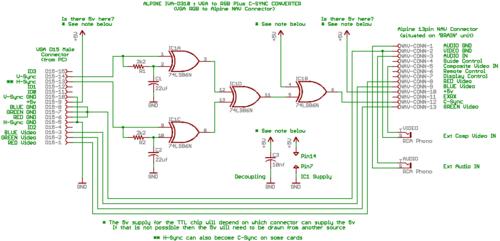

Привет всем.Что вы думаете про ету схему,будет работать?

Фото NAVI разъема проскакивали: туда пихаешь RGB сигнал, +5В на активизацию входа, потом делаешь или покупаешь конвертер, который преобразует вертикальную и горизонтальную синхру в композитную синхру. Потом читаешь все молитвы (которые знаешь), что бы пиксель в пиксель попасть. Многие на этом форуме пытались, но по тем или иным причинам до конца не кто не доделал.
Как ты считаешь, если на магнитоле два входа, сколько вариантов подключения??? Думай перед постановкой вопросов, а то мигом в "поикс" отправишься.
