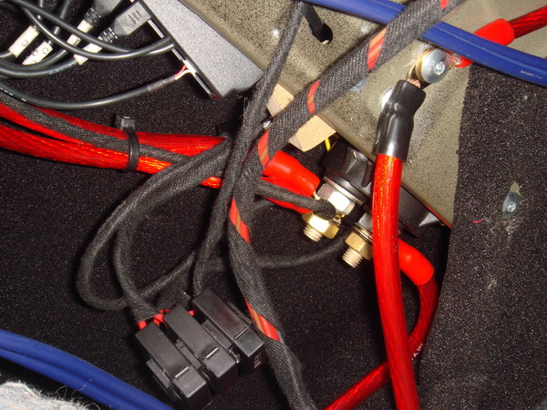

Продолжая свою идею сёдня прикупил выключатель массы от газели.
Всё протянуто осталось купить акум .
Летом ездил на природу с ночёвкой и как результат акум в ноль .
Благо сняли с другого авто акум и через монтировки и удлинители от ключей (воротки)
коекак запустил .

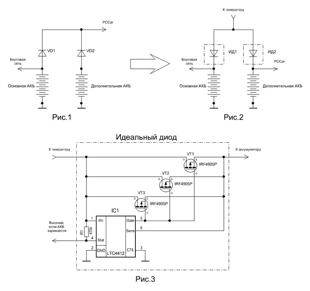

Сообщение от iserdukov Посмотреть сообщение
Плюсы использования идеальных диодов: значительно меньше рассеиваемая мощность по сравнению с диодной сборкой (падение на переходах - 0,05v). Относительно дешево - две микросхемы около 200р, шесть p–канальных транзисторов – 200р.
Минусы: сложно достать микросхемы – продают только большими партиями.
Есть более распространенный аналог - IR5001S с n-канальными полевиками, но чуть больше обвязки и требует дополнительной подкачки.
Кстати на LTC4412 можно организовать принудительное замыкание ключа – подав плюс на CTL. Например, при разряде основного АКБ – запустить стартер с дополнительного.
Выход – STATUS – можно сделать индикацию заряда обоих батарей.
Может у кого есть возможность достать и попробовать?
Что думаете по схемотехнике?
А что у нас с идеей идеальных диодов? Все схемы обсудили, а эту схемку пропустили...

Сообщение от Nikilog Посмотреть сообщение
По сути - твердотельное реле.

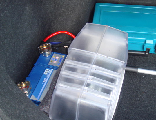

Акум установлен все тесты пройдены меня устраевает .
В моём авто тема закрыта!
