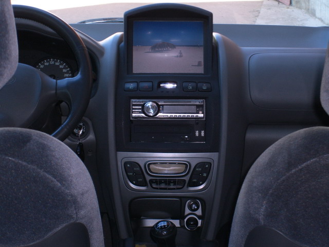

Дык этта... Вроде "Рабочий журнал" это, вот и пишу по мере исполнения задумок... Вот чего ещё достиг - сам не ожидал! - зырьте, какой фактуры добился на панели!!! Тихо тащусь...
Фотка в хорошем качестве тут (~4мега)
http://sem-sorok.nm.ru/CIMG2158.JPG
Название: Resize of CIMG2158.JPG

это балончик с краской такой специальный, выпрыскивающий краску с фактурой уже?

Нет, это нечаянно получившаяся технология Буду патент оформлять
Приезжай на сходку - покажу и расскажу

Делюсь вкратце/
2 слоя акриловой матовой эмали BODY, сутки сушка. Потом 2 слоя антигравия ХОРС. Вот и всё

Между слоями эмали скока времени?Я так думал что можно достичь такого эффекта если пром.феном подсушивать

Минут 20, вроде... точно не скажу, но ИМХО не в этом гвоздь, а втом, что нитру на акрил кладу...

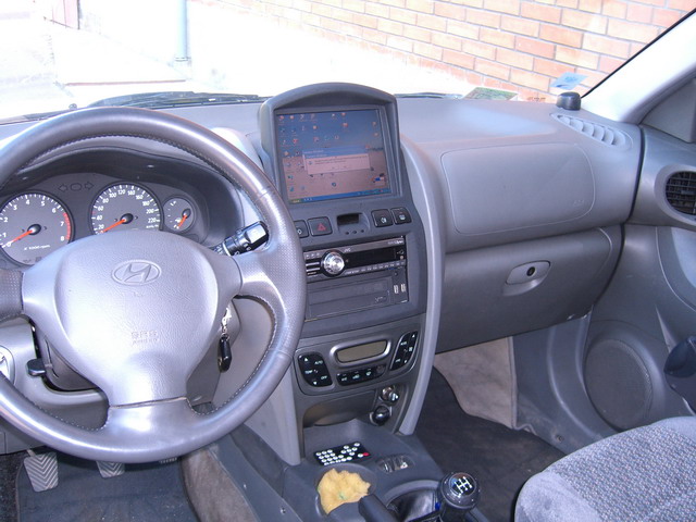

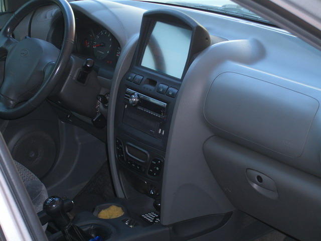

Ну, вот теперь что-то похожее на финал... Смотрите, критикуйте...

блин, лепота!
красиво, как родная, сразу видно, руки растут как было задумано...
тока вот вопрос, я не знаю как тебе, а мне, например, такой козырек мешать будет при движени, хотя моник все-же надо ставить как можно выше, я бы уперся в верхнюю точку панели и кнопки сносил вниз....... но это гимо еще тот.......

Супер!
А то что козырек - дык, это только в плюс!
Да, Frontera, не забывай, в Сантафе посадка все-таки повыше, чем в
Сонате или скажем Аккорде Так что там мешать ничо не будет.
