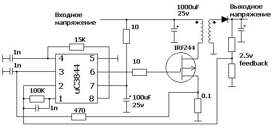

Внимание, вопрос! Если не заморачиваться огромными мощностями, а органичиться реальными потреблениями тока популярных для Car-PC материнок (например той же I-201GLY), и делать +12В канал не на 10 Ампер, а на нужных, к примеру, 5, и собрать схему с ОДНОТАКТНЫМ преобразователем с трансформатором (например - uc384x), то тока должно хватить, и трансформатор получиться проще - без всяких отводов, не нужно будет соблюдать симметрию обмоток, мотать меньше витков и т.д. НО! Прокатит ли для этого то же самое ферритовое кольцо? Возможно меня глючит, но вроде я где-то видел, что для однотактных преобразователей требования к материалу и форме сердечника другие ?

Сам то понял что спросил?Ты же вроде инженер.Эмпирически нельзя сказать , что данное кольцо подойдет для
однотактного или двухтактного преобразователя-кроме насыщения есть такой параметр как допустимые потери.
Материал феррита используется другой(прессованый железный порошок) в схемах на обратном ходе ключа.Вот такие трансы имеют сравнительно небольшую индуктивность.А форма сердечника никак не влияет(кроме случаев с зазором)-тут важна эффективная площадь сечения.
Вобщем транс нужно расчитывать,а не мотать что попало

Провёл эксперименты с однотактным преобразователем. Ферритовое кольцо - насыщается и для преобразователя НЕ КАТИТ! Кольцо из пресспермаллоя - очень даже нормально работает. Вечером попробую Ш-образный сердечник с зазором и "гантелю".

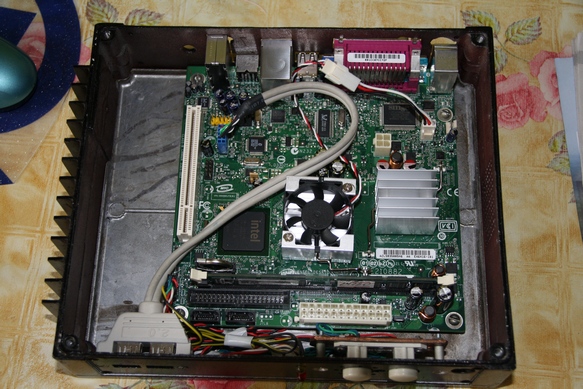

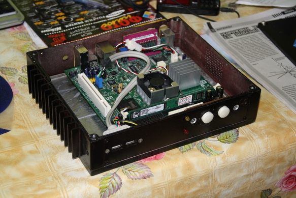

Как то на этом всё и прекратилось. Жалко!
Хотелось бы увидеть схему законченную и опробованную БП ATX, небольшой мощности для плат MINI ITX.
Например для этого корпуса. Слева место под БП размером 40х170
и хорошим радиатором для тепловыделяющих элементов..
