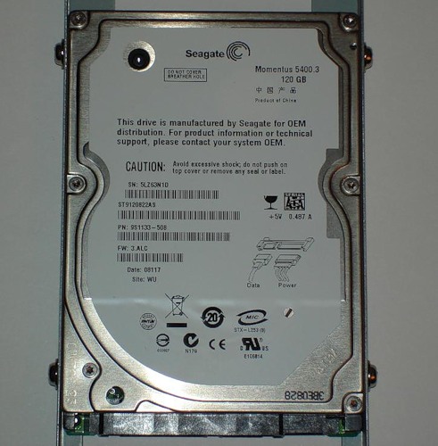

следущей моей покупкой был ноутбучный винт

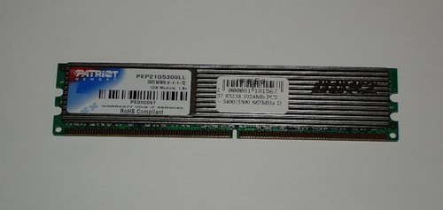

Так же купил "мозги" (оперативку).
Память специально взял с радиатором, так как температурный режим процессора и северного моста, радиаторы которых рядом с памятью, оставляют желать лучшего
