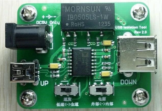

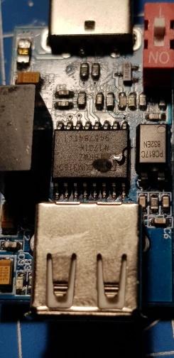

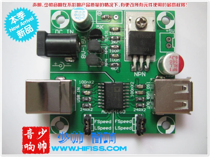

Очень важную роль в изоляторе играет встроенный DC-DC преобразователь. От него напрямую зависит качество "развязки" линии USB. "Обвязка" самой микросхемы ADuM4160 - несколько резисторов и конденсаторов и как правило, очень проста. Я брал несколько раз для своих проектов немного в другом исполнении и нареканий по работоспособности он не вызывал.

Указанный вами изолятор HIFIMEDIY USB ISOLATOR достаточно качественный, с хорошим питанием и по цене примерно такой же.
P.S.Хочу напомнить (или обратить внимание), что микросхемы ADuM3160 и ADuM4160 не поддерживают полноценный USB 2.0, а являются "совместимыми" с этим стандартом.
