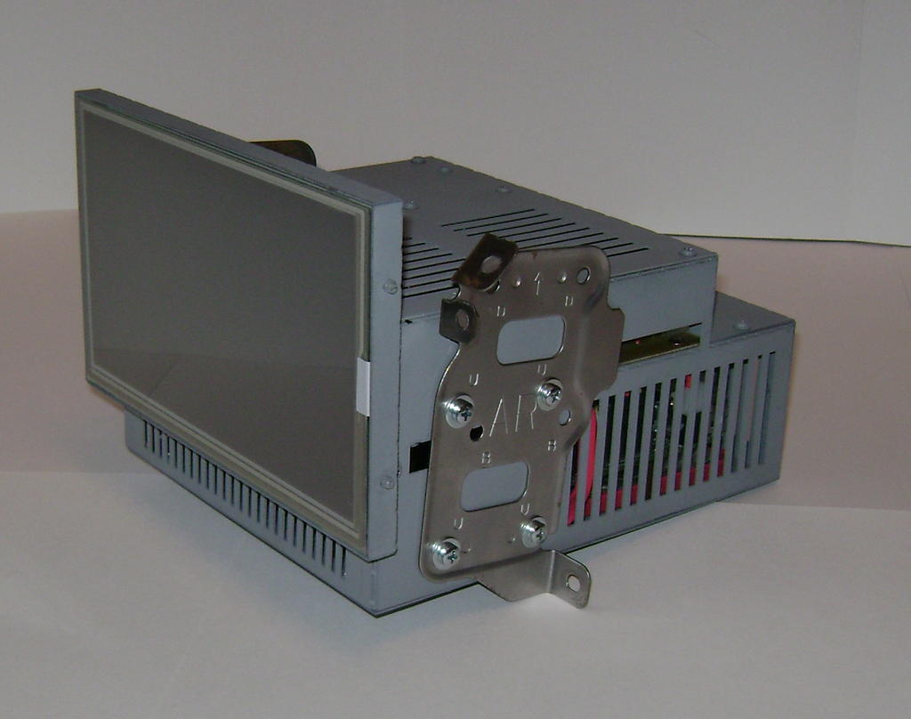

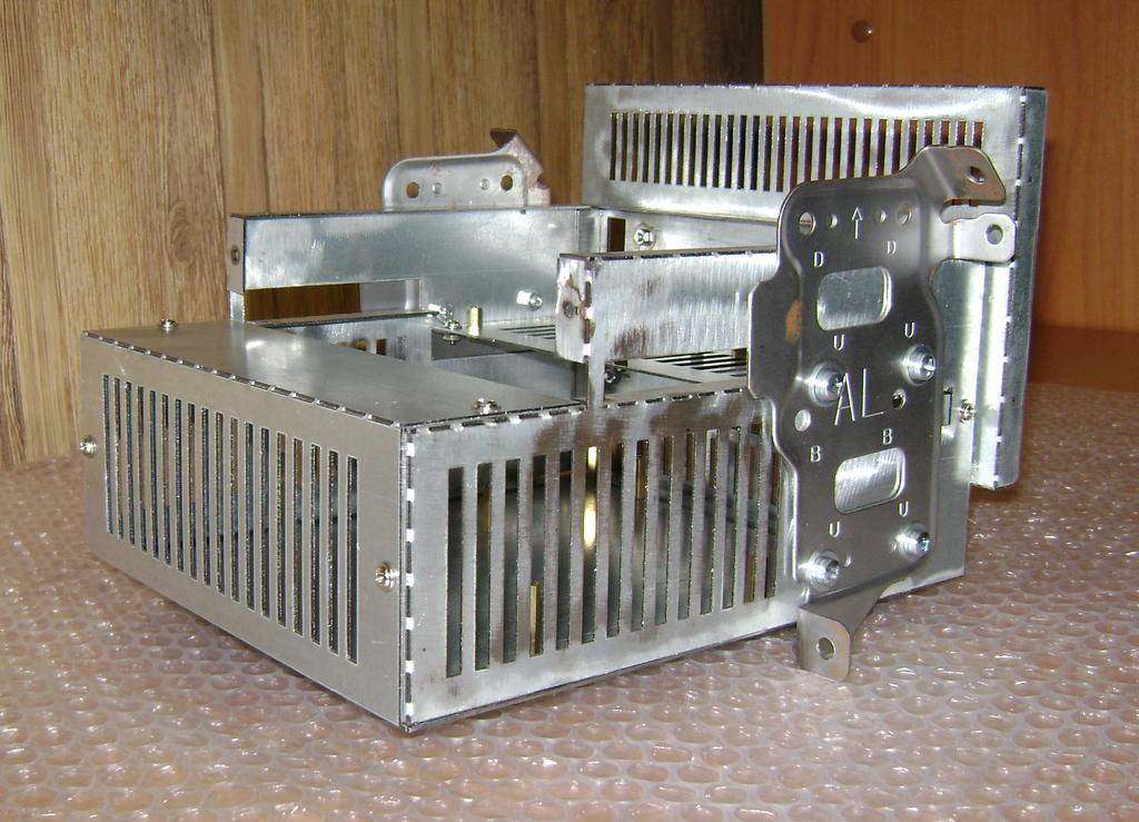

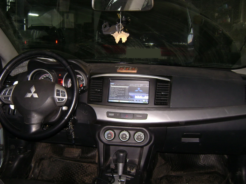

Сообщений: 2,096

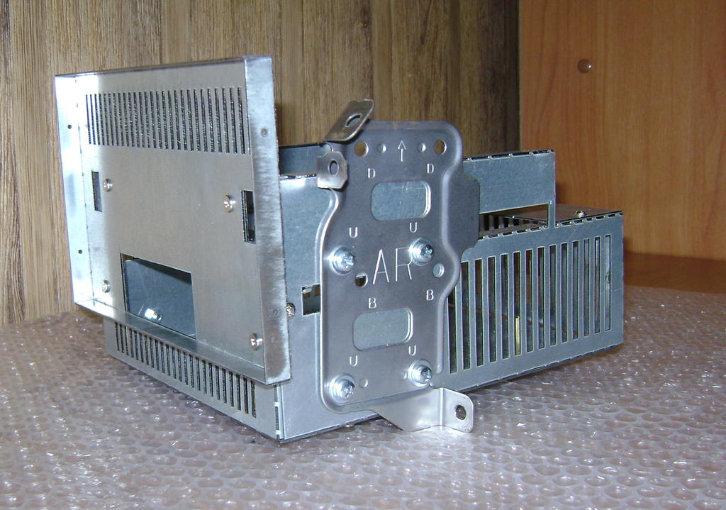

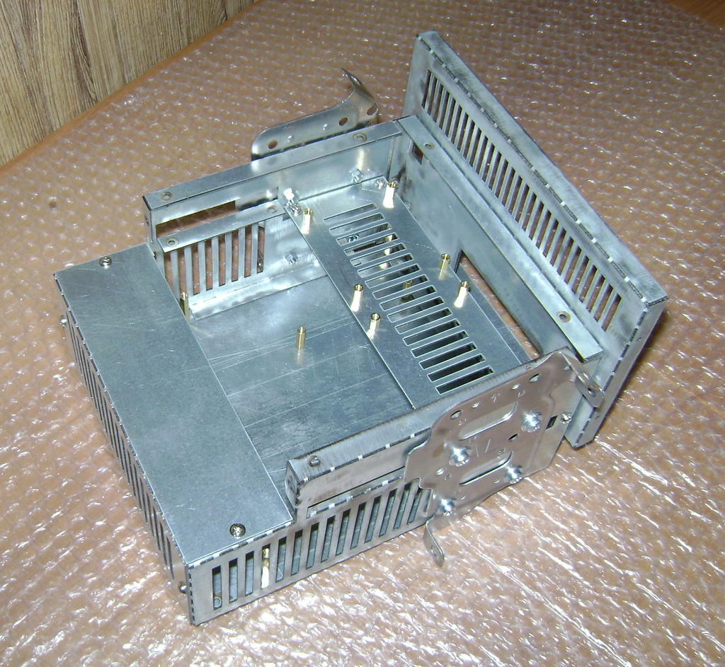

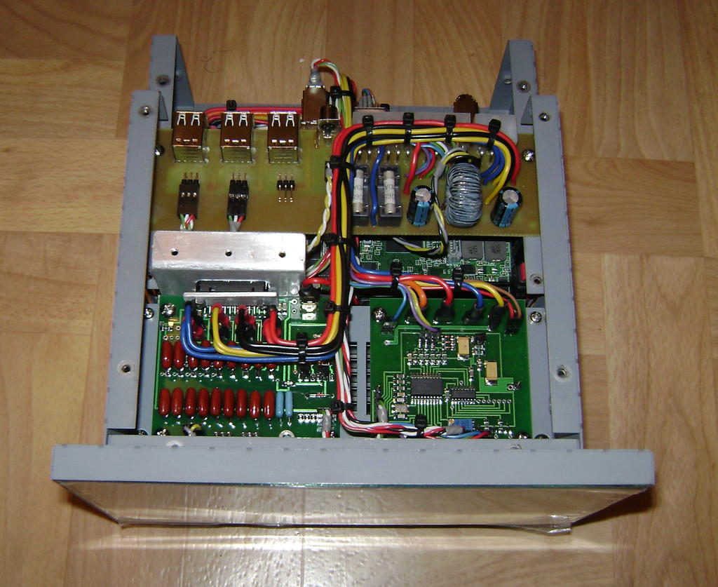

Фотофайл, на котором хранились практически все фото, накрылся тазОм медным окончательно и бесповоротно

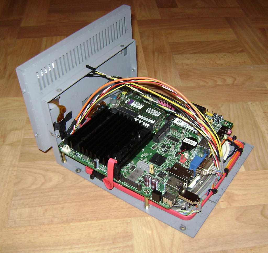

Однако в личку приходит достаточно много сообщений с просьбой показать фото этого проекта. Залью сюда хотя бы основные.

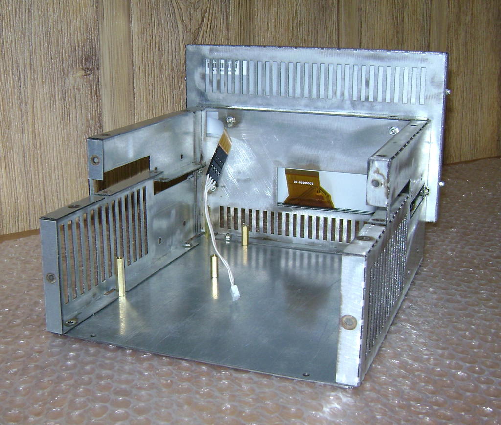

Корпус...
ID:	50936   Нажмите на изображение для увеличения
ID:	50937   Нажмите на изображение для увеличения
ID:	50938   Нажмите на изображение для увеличения
ID:	50939   Нажмите на изображение для увеличения
ID:	50941   Нажмите на изображение для увеличения
Старый 21.03.2019, 12:41   #173
Alex-L
Аватар для Alex-L
Регистрация: 23.03.2008
Город: Москва, Нагорная
Машина: Mitsubishi Lancer-X
Сообщений: 2,096

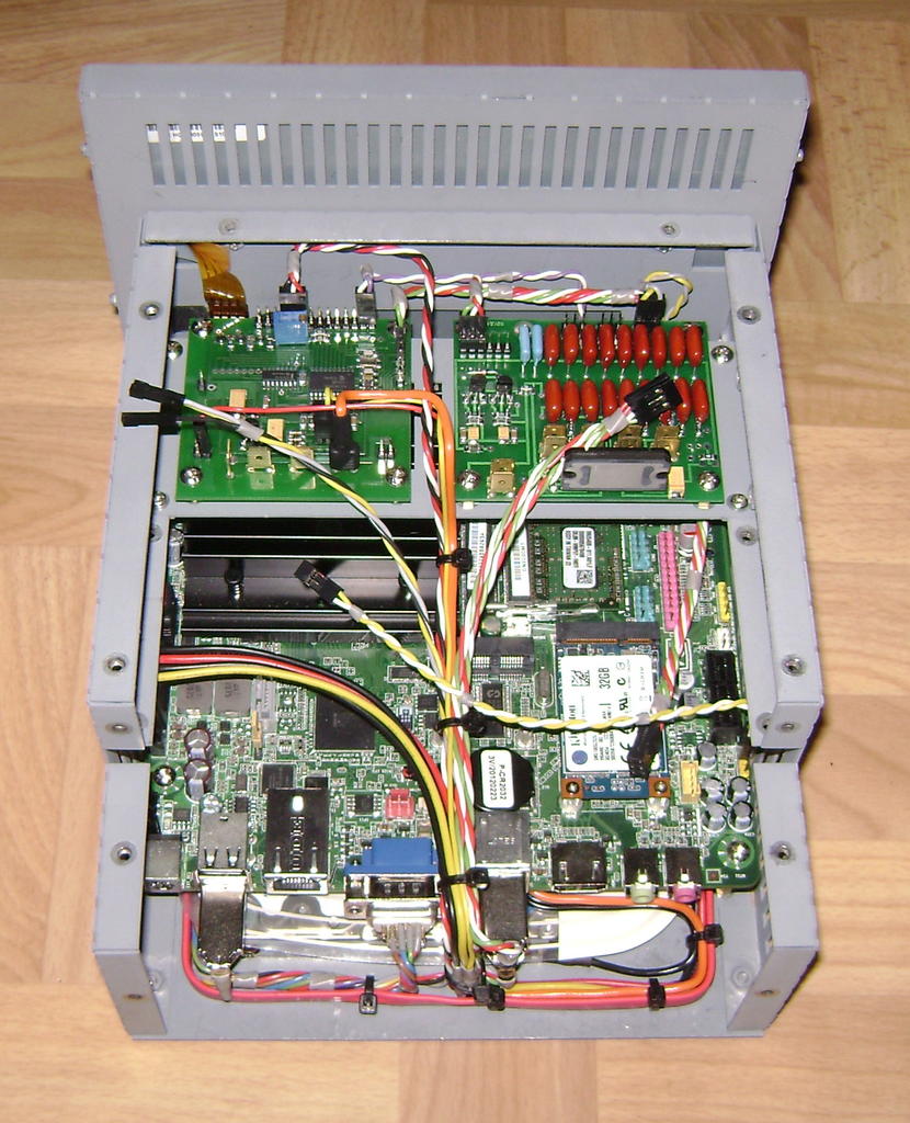

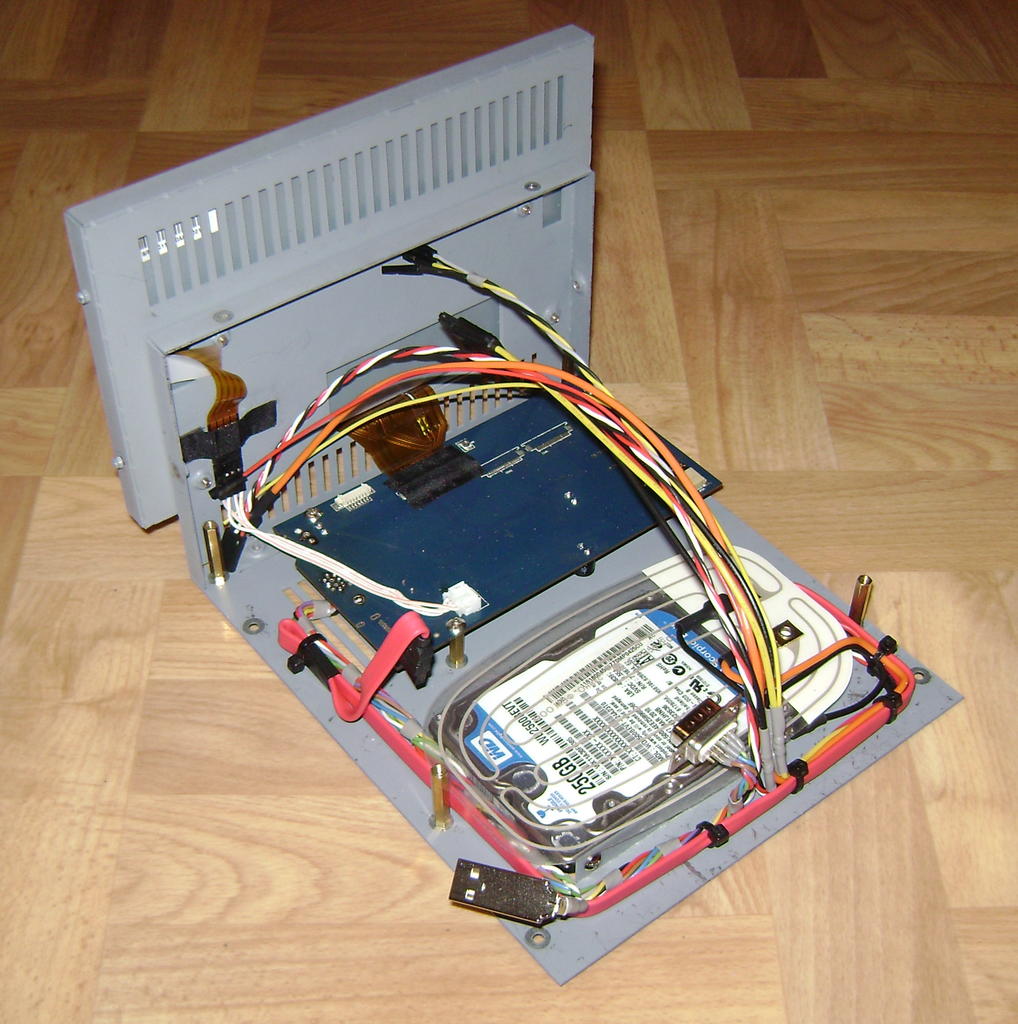

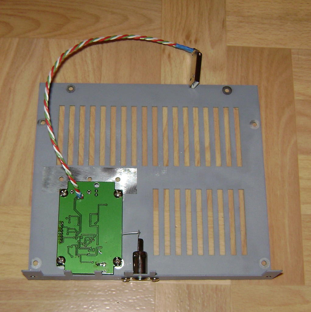

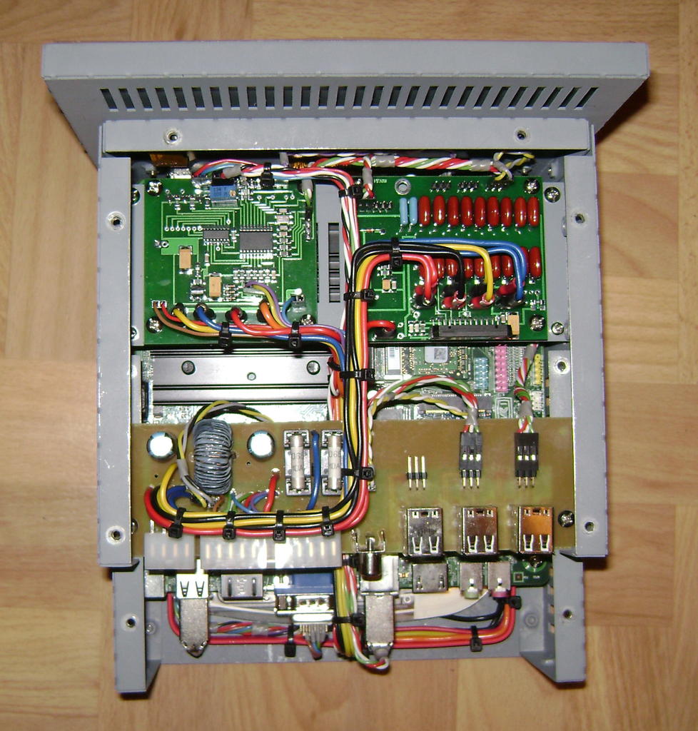

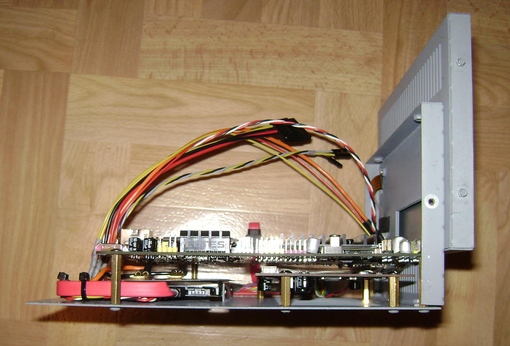

Сборка...
ID:	50943   Нажмите на изображение для увеличения
ID:	50944   Нажмите на изображение для увеличения
ID:	50945   Нажмите на изображение для увеличения
ID:	50946   Нажмите на изображение для увеличения
ID:	50948   Нажмите на изображение для увеличения
ID:	50949   Нажмите на изображение для увеличения
ID:	50950   Нажмите на изображение для увеличения
ID:	50951   Нажмите на изображение для увеличения

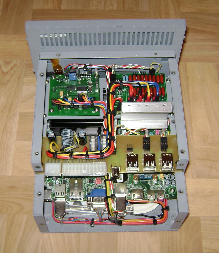

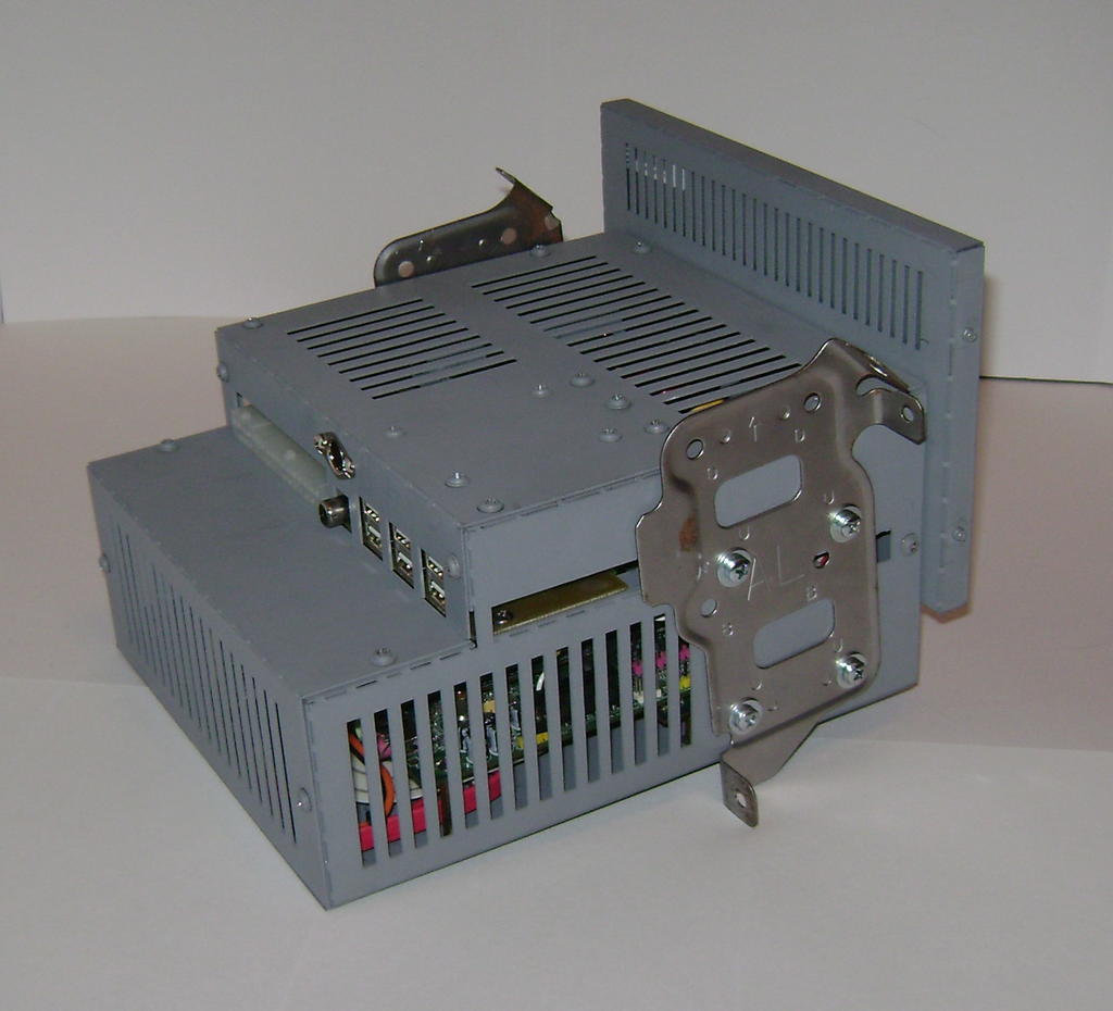

Старый 21.03.2019, 12:43   #174
Alex-L
Аватар для Alex-L
Сообщений: 2,096

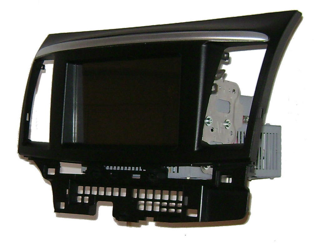

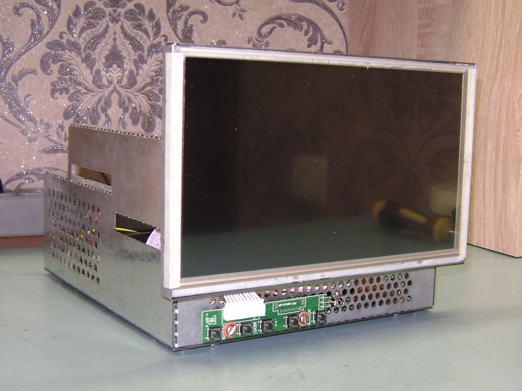

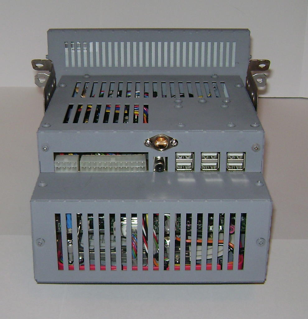

Готово...
ID:	50954   Нажмите на изображение для увеличения
ID:	50955   Нажмите на изображение для увеличения
ID:	50956   Нажмите на изображение для увеличения
ID:	50957   Нажмите на изображение для увеличения

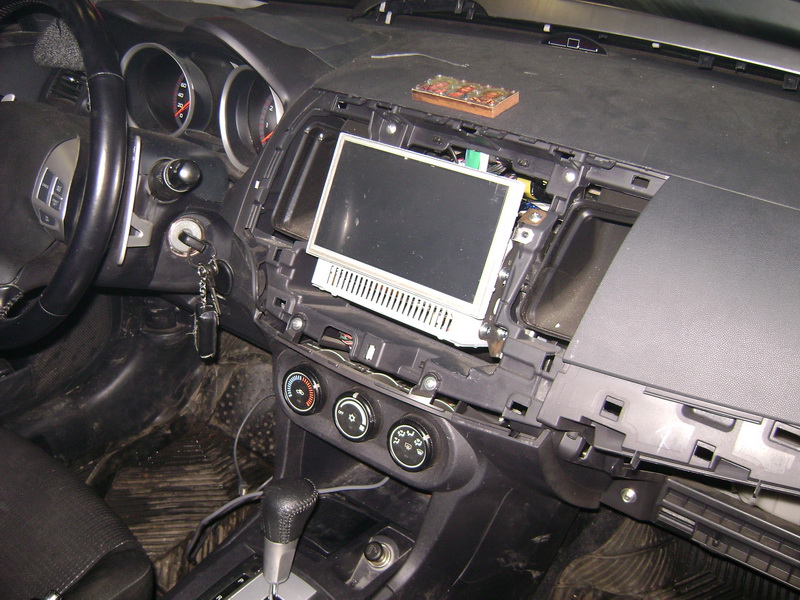

Старый 21.03.2019, 12:46   #175
Alex-L
Аватар для Alex-L
Сообщений: 2,096

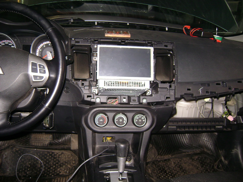

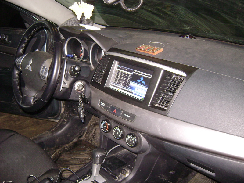

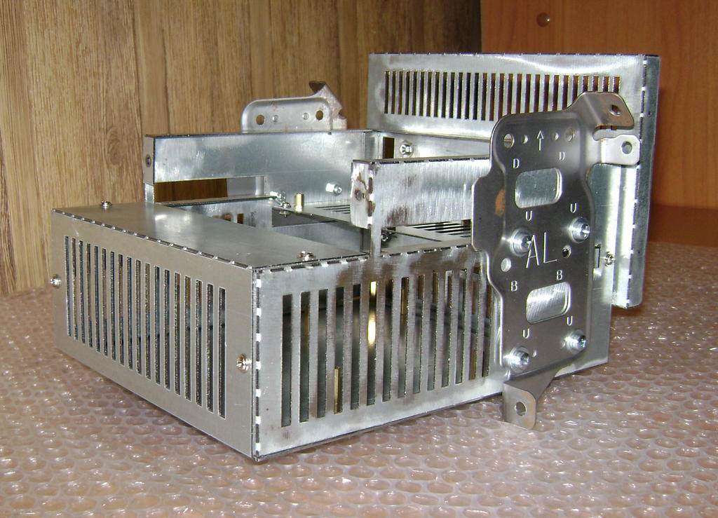

Пример установки... (машина не моя)
Название: DSC00978_новый размер.JPG
ID:	50960   Нажмите на изображение для увеличения
Название: DSC00980_новый размер.JPG
ID:	50961   Нажмите на изображение для увеличения
Название: DSC00985_новый размер.JPG
ID:	50962   Нажмите на изображение для увеличения
Название: DSC00987_новый размер.JPG

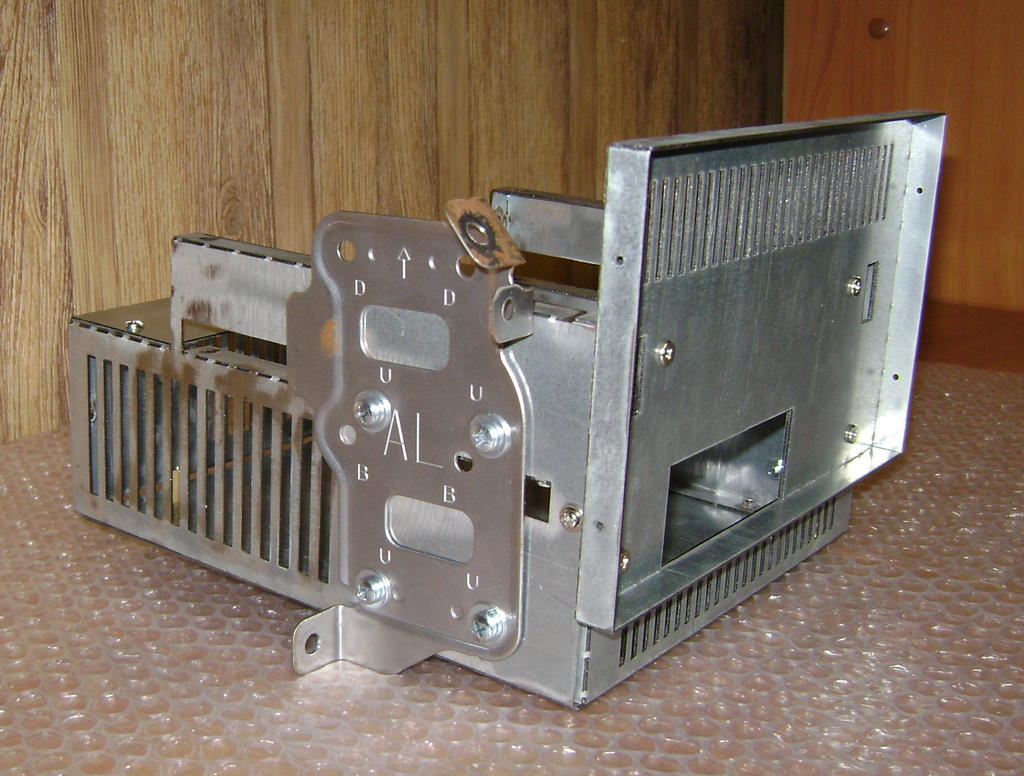

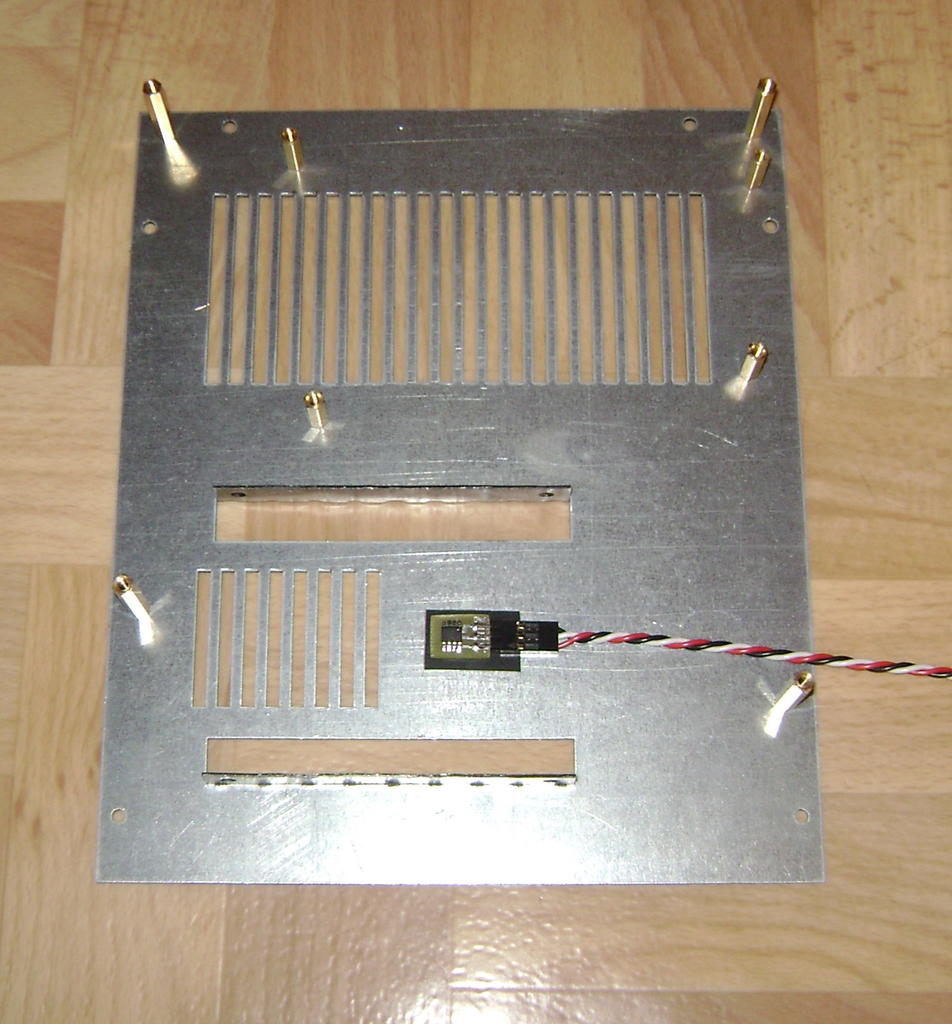

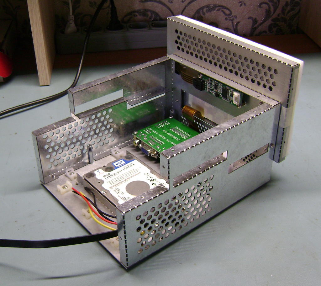

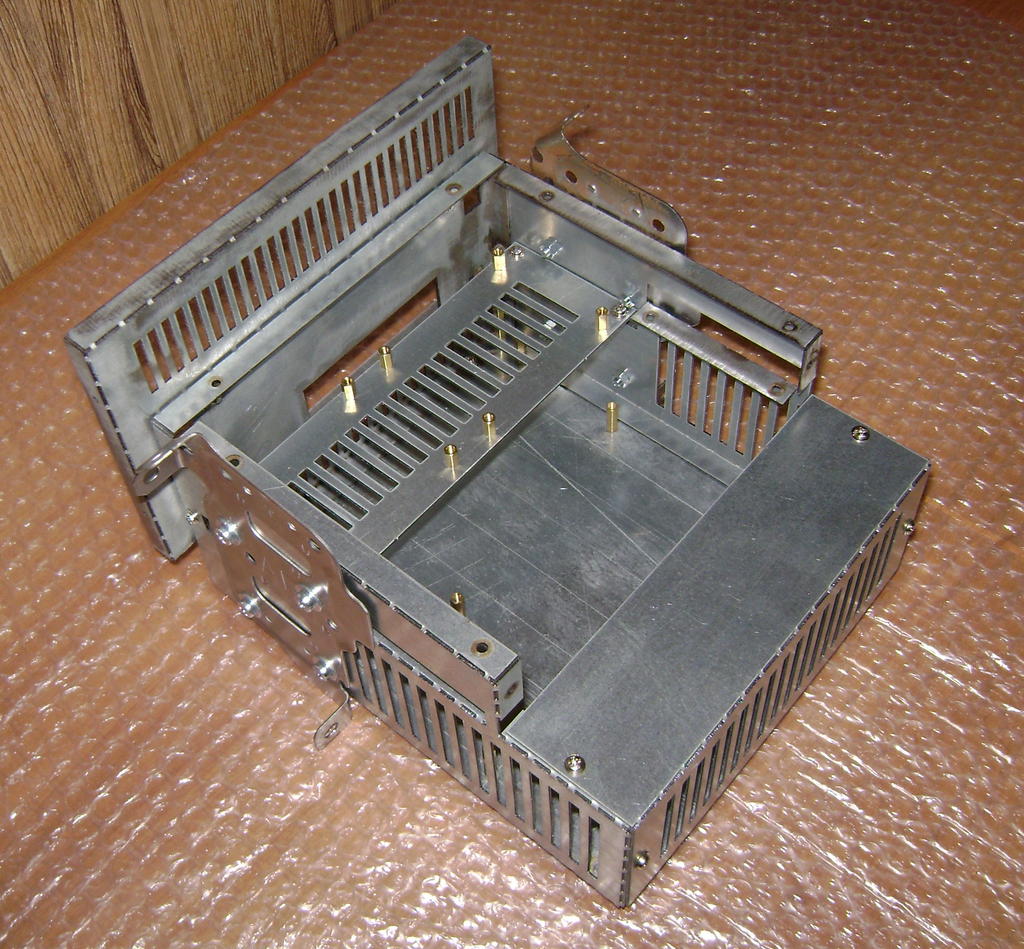

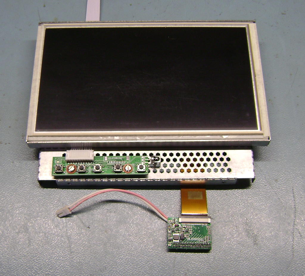

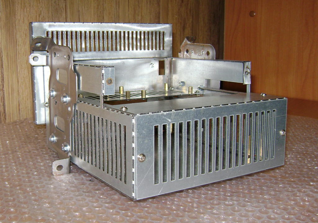

Есть в наличии заготовка для этого проекта - заказчик на полпути отказался в пользу ведроидной системы
Комплектация:

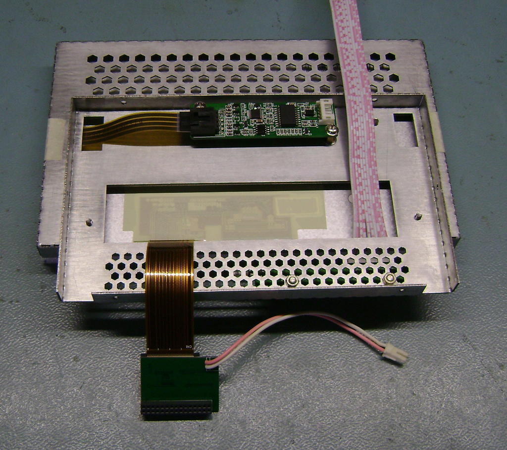

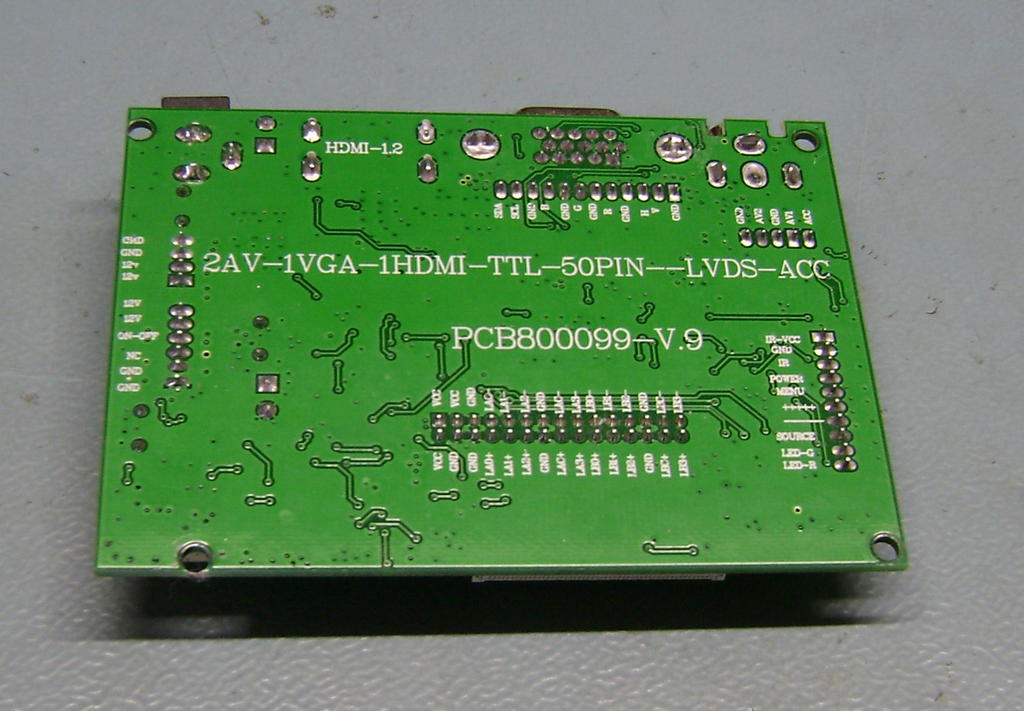

- матрица HSD080IFW1: 8"; 16:9; 1024х600; 600cd/m2; 800:1

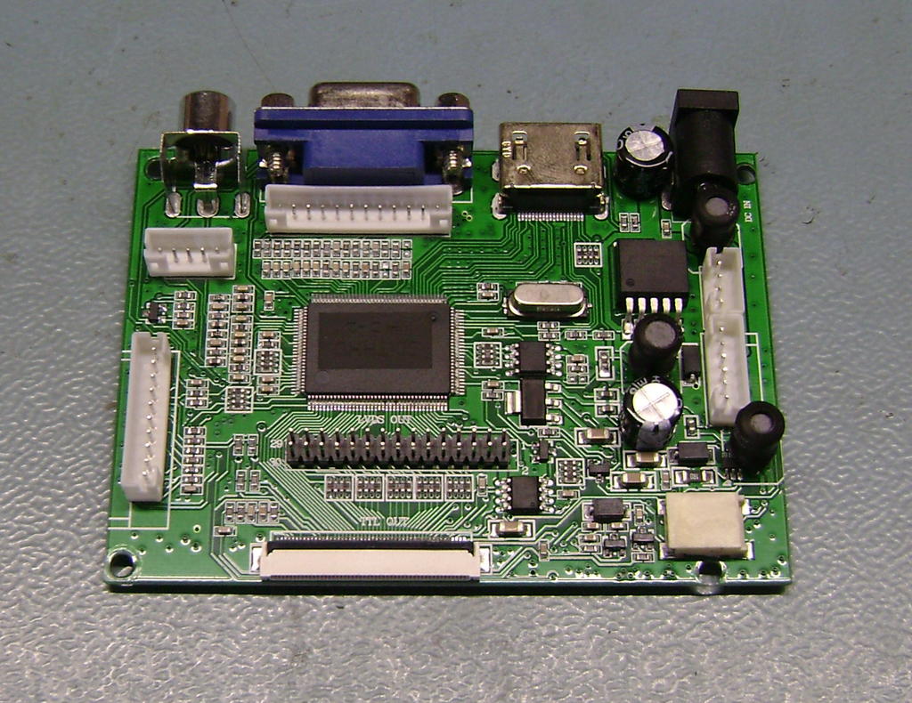

- контроллер "народный": HDMI, VGA, AV x 2, включение при подаче питания, запоминание последнего входа, переключение на AV1 или AV2 (выбирается в меню) по сигналу +12в, управление кнопками, ПДУ.
Этот комплект новый, приобретался здесь , специально под этот проект.
- резистивный тачскрин с USB контроллером.
Этот комплект б/у, 100% работоспособен. Тач слегка пошорканый. Точно помню, что в своё время, клеил на него защитную плёнку. Сейчас её не вижу - совсем видимо слепой стал. Но точно помню что клил - значит должна быть

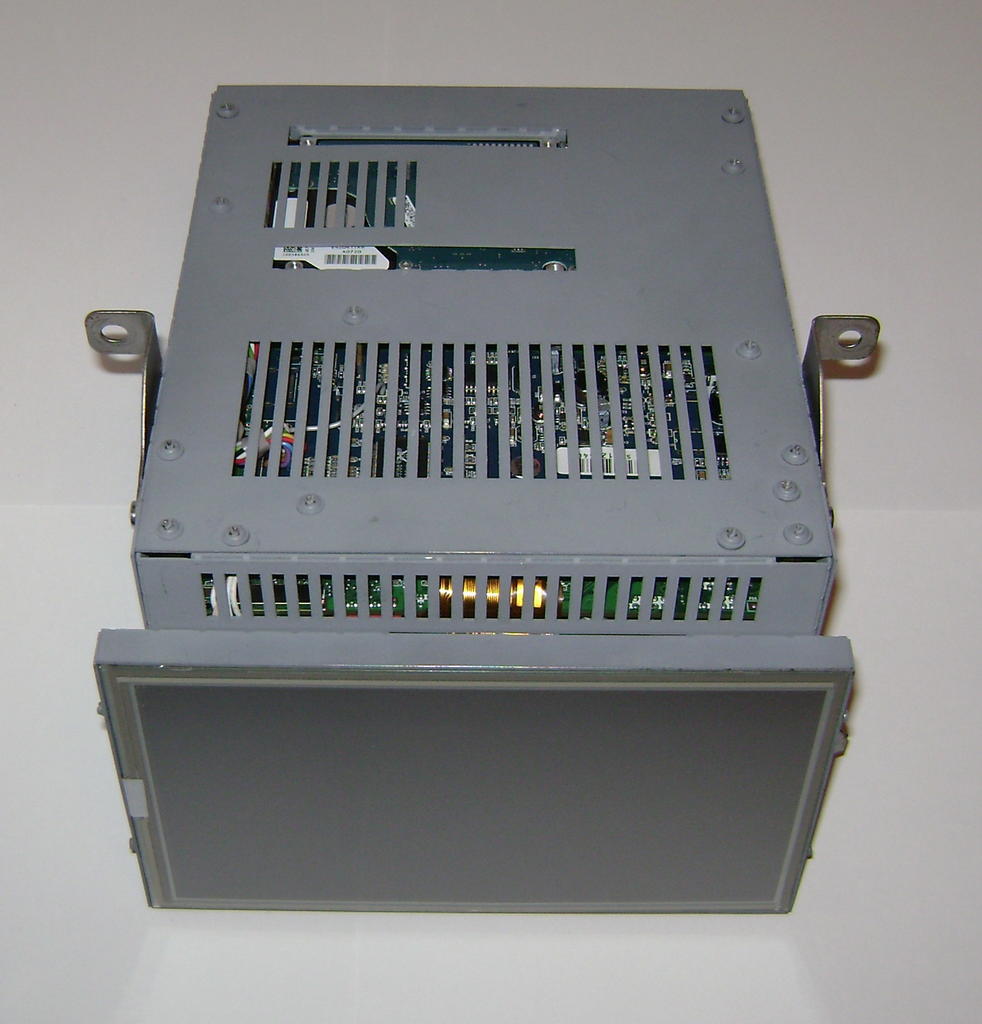

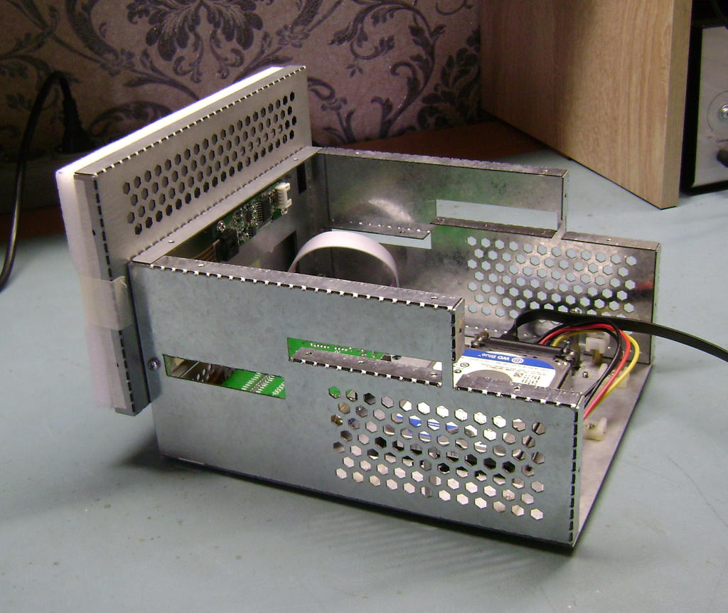

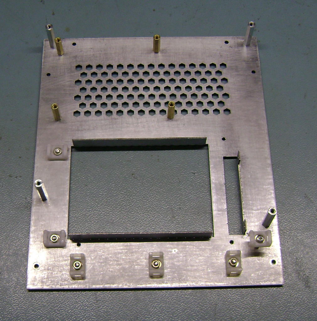

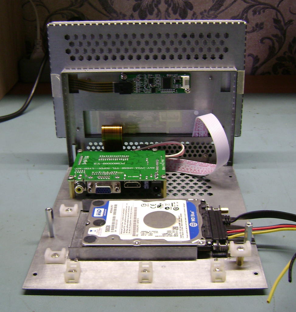

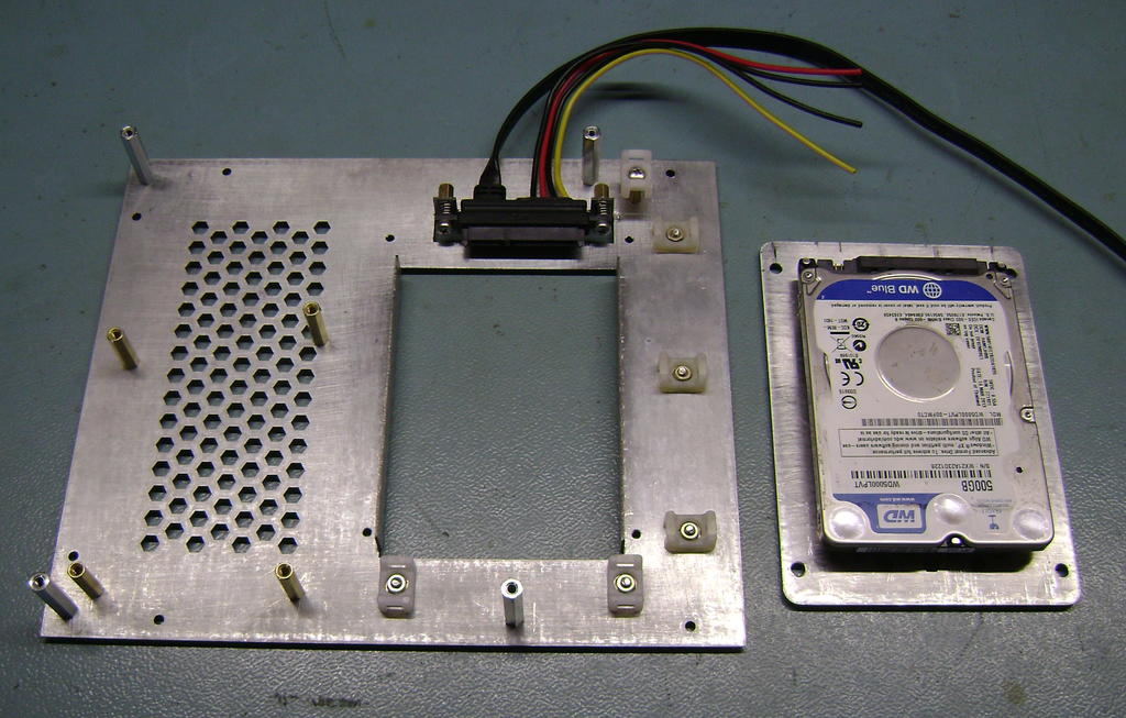

Всё это хозяйство установлено в 2DIN корпус. Основное отличие этого варианта от первой версии - возможность быстрой замены HDD. В первой версии, чтобы поменять хард - нужно было разобрать весь моноблок. HDD можно установить 2.5" толщиной до 15мм (серверные). Как всё это устроено - далее будет понятно по фоткам.
Матрица закреплена малярным скотчем. Как её закрепить по человечьи - не представляю. Она толщиной 4мм и у неё нет никаких креплений Старые матрицы, толщиной 8-9мм, имели в торцевых стенках отверстия с резьбой М2. В принципе можно так и оставить, т.к. при установке в авто, она все равно окажется завалена немного назад. Никуда не денется. У меня уже с 10-го года так ездит - незакрепленная - всё ровно Ну если только малярный скотч заменить на что-нибудь посолиднее - типа черной, тканевой, ЗМ-овской изоленты. Между матрицей и корпусом, проложены полоски микропористой резины.
Корпус не крашен, материал - оцинковка 1мм. Отсутствуют верхняя и задняя крышки. До последнего момента не было полной ясности с конфигурацией, поэтому тупо повторять эти детали из первой версии не хотелось. В случае необходимости можно и сделать - всё обсуждаемо. Так же возможна покраска - порошковая, черная, шагрень.
Вся показанная на фото фурнитура - в комплекте. За исключением харда - он установлен для наглядности.

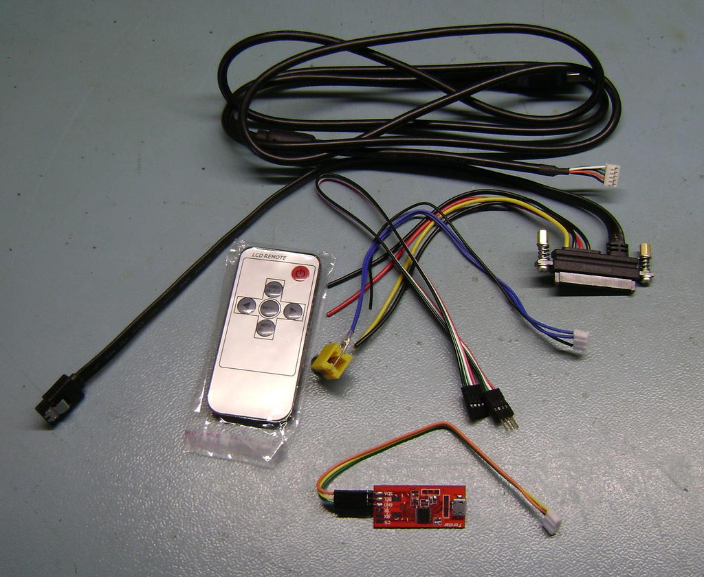

На последнем фото маленькая красная платка с хвостиком. Китаец, продавец матрицы с контроллером, сказал что это бонус - приблуда для прошивки контроллера. Как, чем, почему, зачем, куда и т.п. - не знаю.
Все фото здесь.
Если кому интересен данный полуфабрикат - велком в личку!

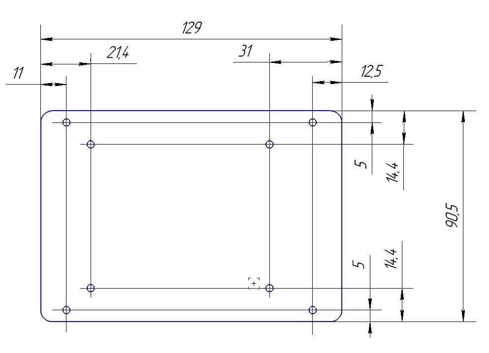

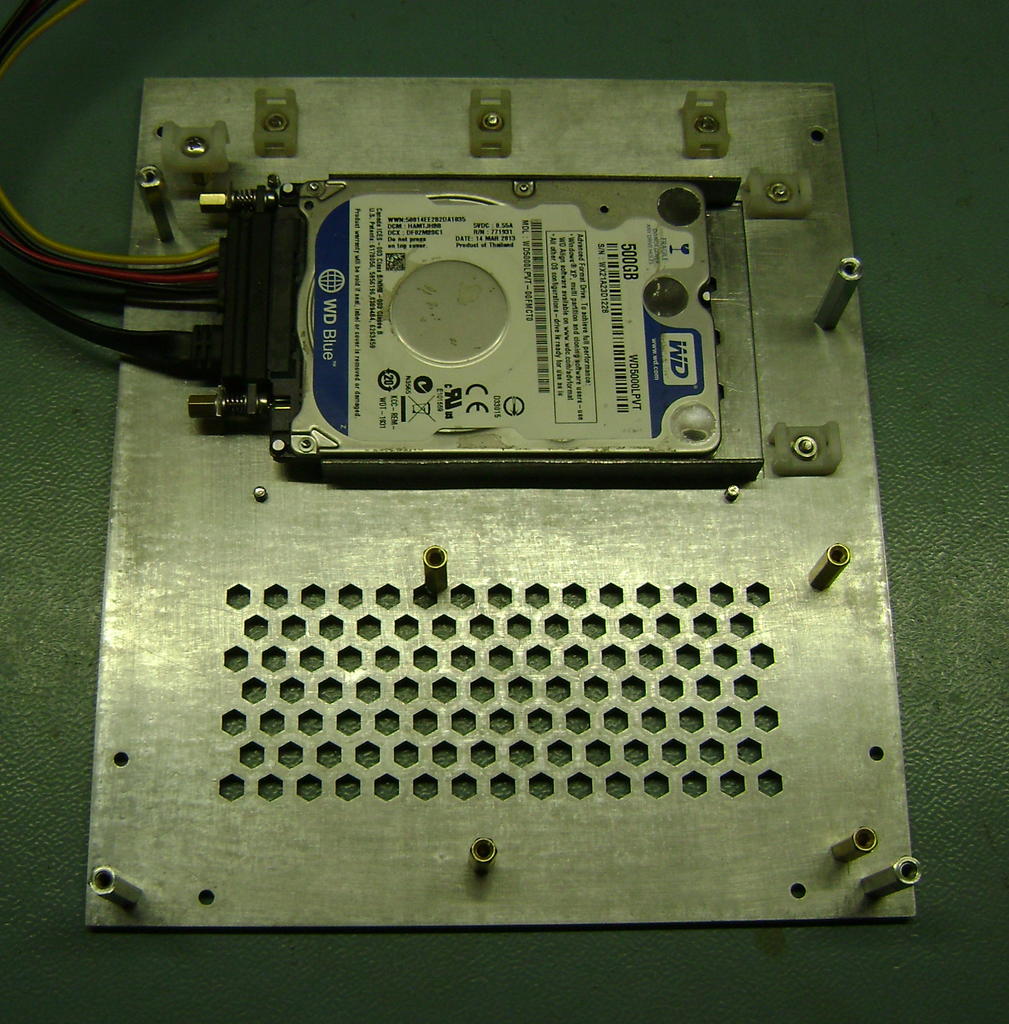

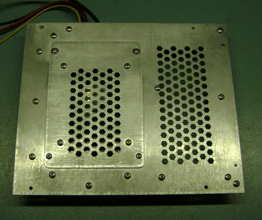

Крышка HDD
